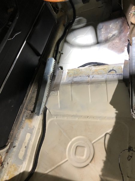

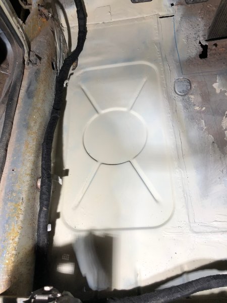

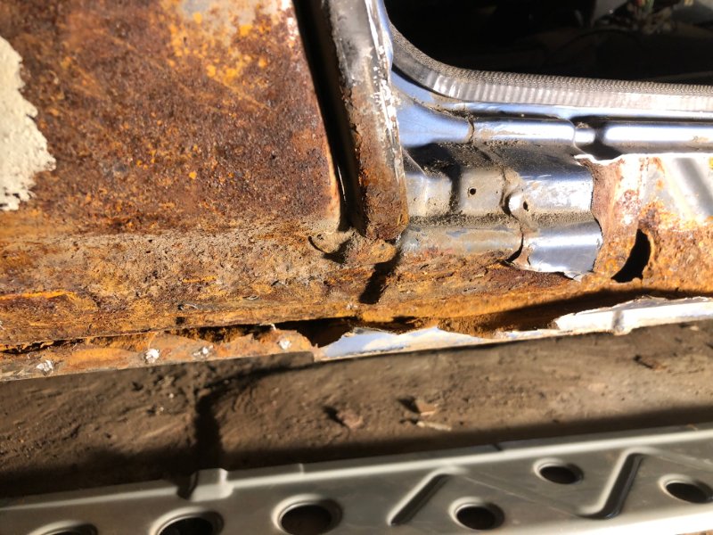

ich konnte jetzt einmal Aufnahmen von unten machen, habe ein paar Bilder und ein Video hochgeladen.
Positiv ist zumindest schon einmal, daß die Schweller gehalten haben, die werde ich demnächst noch genauer inspizieren. Ansonsten kommt es mir so vor, als ob an dem Auto nie irgendwas erneuert oder investiert wurde, aber der Unterbodenschutz hat eigentlich ganz gut gehalten für die lange Zeit, die Durchrostungen kommen irgendwie eher von oben.

Hat vielleicht jemand eine Idee, woran es liegen könnte, wenn im gesmanten Innenraum die Elektrik nicht funktioniert. Habe einmal ein Relais klicken gehört beim drehen der Zündung, aber trotzdem tut nichts.
Grüße Simon
Beiträge: 556
Re: 2800 CS aus USA
Hallo Simon,
ich mache mal mein Verständnis aufgrund der Bilder:
Der Fahrzeugboden ist durchgerostet / Du brauchst neue Bodenbleche.
Ich würde erwarten, dass Du dann auch eine Schwellersanierung incl A-Säule brauchst.
Auch der Reserveradboden hat schon was. + ?
Lackierung brauchst Du wahrscheinlich auch (zumindest wenn man das Kotflügelbild extrapoliert)
Ohne das Coupe wirklich gesehen zu haben, wäre wahrscheinlich der Ratschlag
- Das Coupe komplett zu zerlegen
- entlacken zu lassen
- Die Karrosseriearbeiten /Schweissen/ zu machen
- Lackieren
- Jedem einzelnen Teil die nötige Liebe angedeihen zu lassen
- Stück für Stück zusammen zu bauen
Komplett machen zu lassen wäre sehr teuer; vielleicht gar nicht wirtschaftlich... selbst braucht sehr, sehr viel Zeit und Kompetenz+Equipment.
Eine Alternative wäre der Verkauf als Projekt.
Hoffe, dass es etwas hilft....mal schauen was die anderen sagen...

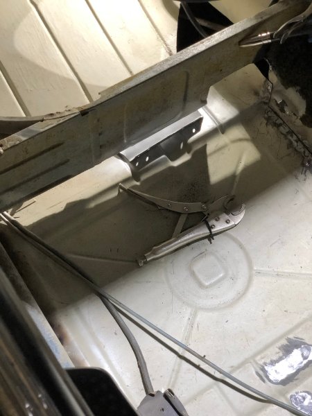

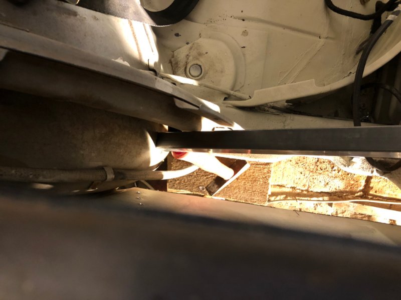

Hi Willi, danke für deine Ratschläge, aber so eine Komplettrestaurierung, kann ich glaube ich nicht stemmen.
Aber ich habs jetzt endlich geschafft den linken Schweller anzuschauen, Bilder sind nicht so toll, die billigen Endoskope ohne Autofokus sind nicht ideal. Aber ich glaube, daß Ergebnis ist eher positiv. Ich denke, ich werde jetzt Fluid Film in die Schweller reinmachen und dann später nochmal nachschauen.

Beiträge: 556
Re: 2800 CS aus USA
Die Schweller sehen innen überraschend gut aus !
Bei meinem CS hörte der Mittelschweller in halber Höhe einfach auf.....
Ich arbeite auch mit dem Fluid Film und bin begeistert. Das einzige, was etwas nervt, ist im Sommer in der Sonne fängt das Zeug an zu Fliessen und macht dann Flecken.
Ich fände es auch ganz gut, den "Rostsumpf" am Boden des Schwellers rauszubekommen. Aber wie ?

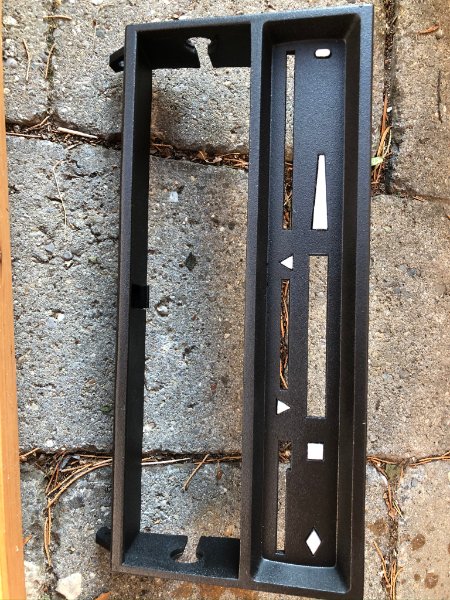

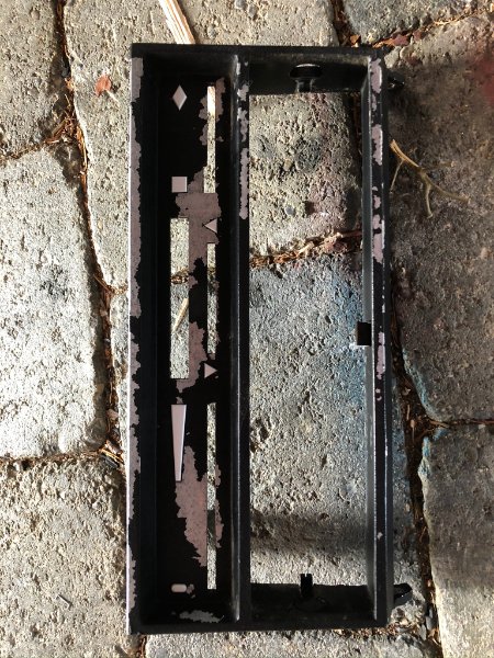

Die Konsole vorne, habe ich mit Strukturlack neu gemacht, sieht ganz gut aus.
Grüße Simon

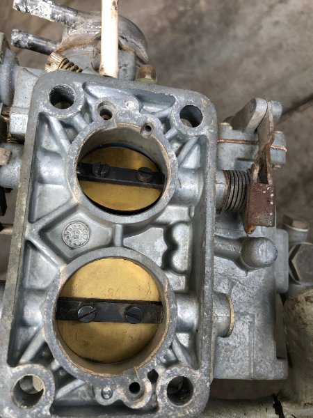

habe ein Problem mit den Vergasern, es handelt sich um keine originalen, sondern um Weber 32/36DGAV von 1983.
Ist mir anfangs garnicht aufgefallen. Hat denn damit jemand Erfahrungen, auch ob man so etwas eingetragen bekommt.?
Habe ein Ultraschallreiniger besorgt und die Vergaser zerlegt, sind relativ einfach aufgebaut, denke die Überholung bekomme ich hin.
Wenn die gut laufen, wäre mir die orginalität eigentlich egal, alternative,wäre jetzt für doch viel Geld original Überholte zu kaufen.
Ist denn die Leistung nicht niedriger, wenn die Luftkanäle kleiner sind, was ich so rausgefunden habe, soll sich das nur bei sehr hohen Drehzahlen auswirken.

ich bin in letzter Zeit ziemllich weiter gekommen, ich habe den Unterboden geschweißt, ist jetzt kein Meisterwerk geworden, aber besser gings leider nicht. Ich hab das meiste überlappend geschweißt, weil man da eigentlich nicht viel falsch machen kann, aber mit den Sicken ist das teils schon etwas schwierig.Leider ist bei mir der rechte Schweller ziemlich hinüber, der Linke war eigentlich recht gut. Ich wollte das eigentlich vergeben, aber die Kosten explodieren ein wenig und das noch größere Problem ist, ich finde keinen Karosseriebauer der Zeit hat, die meisten wollen nur Versicherungsschäden machen oder sind das ganze Jahr schon ausgebucht. Vom Schweißen her, ist das ja nicht so schwer wie die dünnen Bleche im Außenbereich, ich weiß nur nicht wie weit ich da was rausschneiden kann, bevor die Gefahr besteht, daß der Wagen zusammenklappt. Ich würde nur mal versuchen den äußeren abzumachen, geht das denn noch bedenkenlos, oder sollte man da schon Streben einschweißen.?
Eventuell kann man ja auch Teile ersetzen.

Den Bereich um das Gaspedal will ich nicht selber machen, weil das Getriebe da dranhängt,daß sollte schon heben.

Beitrag von retx0596 »

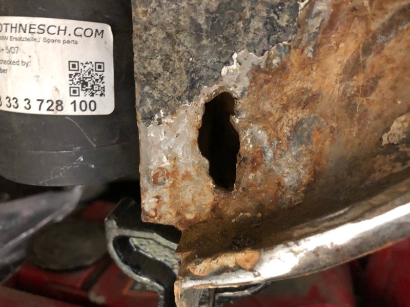

ich muss jetzt den Schweller angehen, hilft ja alles nix, irgendwie wirds schon klappen.
Hier gibts ja zu Glück viele Bilder und man muss ja keine Blecher selber machen.
Ich hab erstmal die zwei äußeren Bleche abgemacht und möchte dann zwei diagonale Streben einschweißen zur Stabilität. An dem Inneschweller mache ich ja nichts, der ist noch in Ordnung, aber der Mittlere ist ziemlich hinüber. Macht es eigenlich Sinn, bei dem mittleren Schweller nur den unteren Teil zu ersetzen, wahrscheinlich ist das vom Schweißen aber eher aufwändiger oder?
Grüße Simon
1
retx0596
Beiträge: 68
Registriert: Mi 5. Sep 2018, 20:34
Re: 2800 CS aus USA
2
