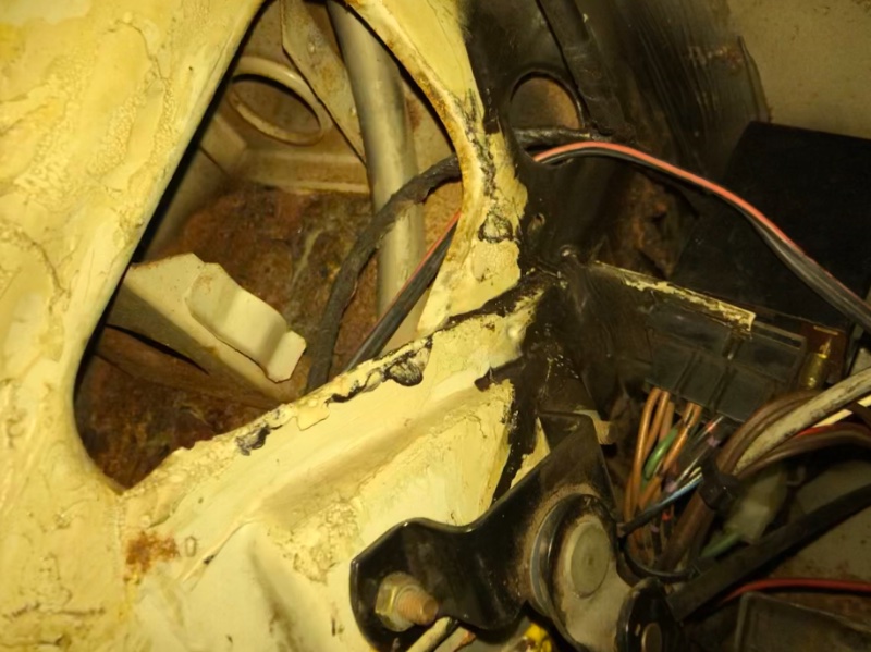

ich habe mir besagten 3.0CS in Fjord vor ziemlich genau zwei Jahren angesehen, bevor der Wagen an den BMW–Händler verkauft wurde.
Wie schon erwähnt, ist die Historie mit zahlreichen Rechnungen aus den 70er und 80er Jahren zwar toll, der Karosseriezustand ist es jedoch weniger.
Das Fahrzeug wies erhebliche Rostschäden an Unterboden, Stirnwand, A–Säule usw. auf (siehe Bilder).
Falls in den vergangenen beiden Jahren nichts an der Karosserie gemacht wurde, kann ich für den aufgerufenen Preis insgesamt nicht zum Kauf raten.

Hier noch ein paar Bilder aus 2019

Im unteren Bereich der A–Säule und am Schweller wurde schon was gemacht
