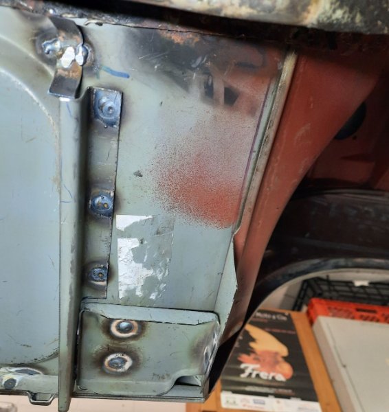

Foto: Außenschwellerübergang B-Säulenfuß links
Der Schweller wurde nur teilweise auf den Fuß geschweißt, die Quernaht (goldfarben) ist nicht hartgelötet sondern wurde mit CuSi3 Schweißdraht MIG-gelötet. Das MIG-Löten verhindert ein Aufschmelzen des darunterliegenden Blechs, und vermeidet dadurch eine Schwächung des Materials.

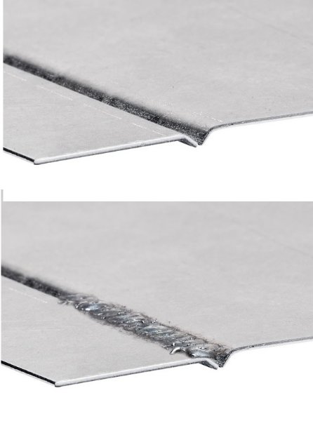

dass eine Kante beim stumpf Einschweißen entsteht, ist mir an beiden Türblättern und an der Motorhaube leider auch passiert. Ich würde es das nächste Mal so probieren, aber noch nicht ausprobiert: Die zu verschweißenden Kanten beide absetzen mit der Absetzzange, so dass die Kanten stabiler werden. Dann stumpf verschweißen, säubern und die dann entstandene Rinne verzinnen. Geht logischerweise nicht, wenn man blankes Blech ohne Zinn und Spachtel haben will...

Hallo Luc, Mark
wenn beide Seiten abgesetzt werden, bekommst man einen Versatz von 1mm der auf jeden Fall gefüllt werden muss, daher besser nur eine Seite absetzen.
Das wollte ich nicht machen, da so überlappende Bleche entstehen, die immer ein Rostherd darstellen, insbesondere dann, wenn das noch verzinnt wird.
Alternativen gäbe es schon, die waren für mich aber nicht möglich.
Ich nutze das MAG Schweißverfahren, die Schweißnaht wird dann aber so hart, dass das Blech kaum weiterbearbeitet werden kann.
Mit WIG oder Autogen sieht das anders aus, die Schweißnaht bleibt weich und eine Kante kann danach ggfs. geglättet werden.
WIG setzt sehr saubere Bleche voraus (die wären bei mir sogar gegeben gewesen) und erfordert viel Erfahrung bei Dünnblechen.
Ich habe weder ein WIG Schweißgerät noch die Erfahrung, ich hätte das von jemand anderen machen lassen können.
Autogen braucht auch viel Erfahrung, vor allem mit der Hitze die ins Blech geht.
Korrektur:
Jetzt hab ich deinen Ansatz verstanden, du setzt beide Seiten nach hinten ab, verschweißt auf Stoß und dann wird aufgefüllt. Die Idee ist gut, selbst wenn eine Kante entsteht, muss die ja erst aus dem Tal rauskommen, bevor es problematisch wird. Verzinnen geht auch, da es keine überlappenden Bleche gibt. Super Ansatz, finde ich gut.

Hallo Uli
Ich hab das so schon mal gesehen und denke mal Luc meinte es auch so oder?
Da bräuchte man auch nicht verzinnen.

- Beiträge: 373
Re: 69er 2800 CS - Kotflügel rechts
Wie schon beim linken, sieht die rechte Seite ähnlich aus. Hier gab es zusätzlich noch ein Antennenloch was geschlossen werden wollte.
Foto: wirklich doofe Stelle, die da fehlt ...
Foto: konnte aber doch aufgefüllt werden
Foto: Lückenschluss
Foto: Die Kotflügelhalter Stehbleche sind drin
Auch die rechte Seite wäre dann soweit ...

Ich hab noch ein paar Kleinbleche von W&N die ihren Platz suchen, dazu gehören die beiden Verstärkungsbleche an der Unterseite vorne.
Foto: Verstärkungsbleche, links von W&N, rechts Eigenbau
Im Prinzip weiss ich wo die hingehören, allerdings erschließt sich mir der Sinn der halbrunden Ausklinkung nicht. Außerdem hab ich auf Bildern gesehen, dass auf der linken Seite das Blech erweitert ist um die dort quer verlaufende Benzinleitung (eine beim 2800 CS) vor Steinschlag zu schützen. Auf der rechten Seite ist mir vor zwei Jahren beim Einbau des Bodenblechs ein Fehler unterlaufen. Das Blech habe ich zu weit vorne eingebracht, so dass das W&N Verstärkungsblech gar nicht mehr rein passte.
Foto: Verstärkungsbleche, links mit Benzinleitungsschutz und rechts etwas schmaler, dafür dickeres Blech.
Foto: Links, eingebaut
Foto: ... und rechts
Derzeit bin ich noch mit ein paar liegengebliebenen Restbaustellen beschäftigt, da lohnt es sich nicht Bilder zu machen. Ich sehe aber schon die Karosseriearbeiten kurz vor dem Abschluss. Der nächste Artikel wird sicher die vollverschweißte Front zeigen und meine ersten Verzinnungsergebnisse. Da gibt es dann wieder was für mich zu lernen..., ich bin gespannt und freue mich darauf.
Jetzt ist zumindest mal wieder der aktuelle Stand dokumentiert.

diese "Verstärkungsbleche" dienten m.E. dazu die Karosse während der Fertigung auf dem Montageband abzustellen.
Gerhard schrieb mal er hätte ein Foto hiervon, vielleicht kann er es ja mal einstellen?
Die Öffnung an einer Ecke dient dazu, Wasser welches sich ggf. hinter dem Schottblech vor der A-Säule gesammelt hat, ablaufen zu lassen. Auf der Fahrerseite kommt dann noch das dem Schutze der Bremsleitung dienende Blech hinzu. In diesem Bereich fühlen sich Schmutz und Feuchtigkeit richtig wohl, die Bleche gammeln schnell weg. An meinem E24 habe ich sie schon frühzeitig weggenommen, beim E9 sind sie aus Originalitätsgründen angebracht.
Ich hoffe die hilft Dir weiter

- Beiträge: 373
danke für die Beispielbilder, dass der Ausschnitt für den Wasserablauf vorgesehen ist, habe ich vermutet, über die Effizienz kann man diskutieren, da sich jetzt immer noch der Dreck und die Feuchtigkeit dort gut ansammeln kann. Deshalb habe ich die großen Ablauflöcher reingemacht und das Blech auch so gebogen, dass Wasser dort ablaufen kann und vom Bodenblech ferngehalten wird.
Die Stabilität ist trotzdem gegeben und dort kann ggfs. ein Wagenheber angesetzt werden.
Du schreibst, auf der linken Seite gibt es den Schutz für die Bremsleitung, ich denke aber, die Benzinleitung geht dort quer. Die Bremsleitung für die hinteren Bremsen geht m.W. durch den Kardantunnel.

....ja klar, ich meinte auch die Benzinleitung!
