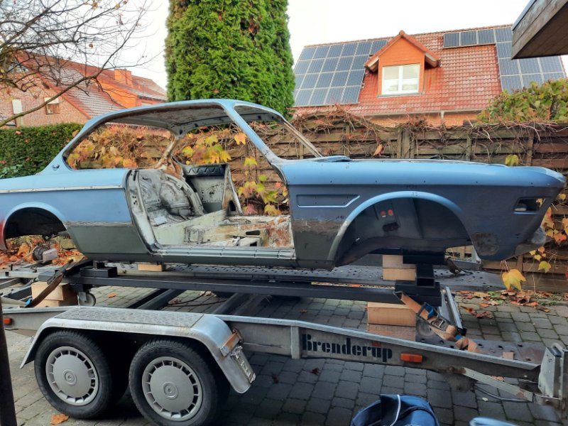

Der Junge muss mal an die Luft - 69er 2800 CS
wenn man den Blogtitel "Von Toyota Blue zu Polaris Silber" wörtlich nimmt, biege ich so langsam auf die Zielgerade ein.
Foto Richtbank ... LEER!
Letzte Woche habe ich das Transportgestell wieder gerichtet und die Karosse umgeladen. Die Schweißarbeiten sind abgeschlossen und der Winter steht vor der Tür. Der nackte E9 braucht wieder was zum anziehen und soll jetzt den ersten Farbanstrich in Form einer KTL Beschichtung bekommen.
Ob er die in Zweibrücken (Wagner/John Deere) oder Stuttgart (Carblast) bekommt habe ich noch nicht entschieden. Carblast hat derzeit extreme Wartezeiten (siehe Wuddelcrew's E9).
Auf jeden Fall sollte meiner, nach 4 Jahren Garagenlicht, mal wieder die Sonne sehen und habe ihn dafür mal rausgeschoben.
Foto: Blechbearbeitung abgeschlossen, letzte Aufnahme der nackten Karosserie
Nach der KTL geht er zum Lackierer, wenn die fertige Karosse wieder bei mir steht, werden vermutlich gerade Ostereier versteckt.
Im Winter geht es an die Anbauteile und Überarbeitung/Zusammenbau der Achsen.

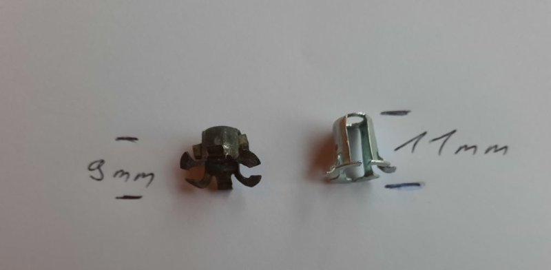

Bzgl. der Aussenspiegel noch ein Hinweis von mir falls die originalen Käfigmuttern gegen neue ersetzt werden:
Meine neuen Käfige sind 2mm länger als die alten und stoßen in der Tür hinten an. Ich habe kurzerhand nach hinten ein Loch gebohrt damit sie genug Platz finden. Sollte natürlich vor der KTL erfolgen! Gruß

Hier nun mein update:
Foto: die Garage wird leer
Foto: Ankunft EZZ und Einlagerung
Jetzt heißt es warten und die Zeit nutzen und die Garage grundreinigen. Dort hat sich soviel Schleifstaub angesammelt und egal wo man hinfasst, die Hand wird dreckig.
Außerdem muss ich jetzt auf die Suche nach einem Lackierer gehen, den hab ich leider noch nicht.
Bin für jeden Hinweis dankbar.

mein Entlacker ist die Fa. Syre http://entlackerhelden.de/, knappe 60km zu fahren. Sie haben auch einen Hol- und Bring-Service.
Die Türen, Hauben und Anbauteile hatte ich schon separat hingebracht, sind auch schon fertig.
Es ist schon ein komisches Gefühl nach all der Zeit und Arbeit mit der Karosse hinten auf dem Trailer über die Straße zu rollen. Ich habe nach zehn Kilometern noch mal angehalten und überprüft ob auch alles richtig verzurrt war. Nicht dass das Teil mir vom Hänger rutscht!
Flo hat hat sein Transportgestell mit Gummi-Rädern versehen, Du und ich haben die Kunststoff-Version. Hier sollte man aufpassen die Räder nicht direkt auf der Plattform abzustellen, sie könnten bersten. Ich habe das Gestell mit Klötzen unterbaut, so kamen wir mit dem Gabelstapler auch seitlich noch gut ran.
4-5 Wochen soll es dauern bis er zum Entlacken dran ist, dann kommt er nochmal nach Hause zum Verzinnen.

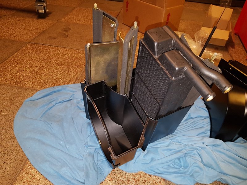

ich habe lange keinen Bericht mehr eingestellt, bin auch etwas nachlässig beim Bildermachen geworden. Ich gelobe Besserung.
Dem Projekt geht es gut, befasse mich seit November mit der Überarbeitung der Anbauteile in der beheizten Werkstatt.
Hab mich den Achsen gewidmet, den Heizungskasten überarbeitet. Die Fensterheber aufgefrischt, Teile gestrahlt und pulverbeschichten lassen und auch die Armaturen aufgefrischt. Hier ein paar Bilder zum Federbein und deren Aufbau. Hier gibt es zwar schon einige Berichte, allerdings wird der Aufbau und die Reihenfolge der Bauteile bisher nicht visualisiert.

Wer kennt die beiden Bleche oben?
Hier sind schon die ersten Teile zurückgekommen und das grüne Buch zeigt schon ein bischen wohin die Reise geht :-)

Noch ein paar Detailfotos, die dem einen oder anderen beim Wiederaufbau als Orientierung helfen könnten.
Bevor ich mit meinem Projekt anfing, habe ich nach Vorlagen im Internet gesucht, Papier-Fotos erstellt und mir in die Garage in große Bilderrahmen als Collage aufgehängt. Da konnte ich dann immer sehen wie die einzelnen Teile und Bleche zusammengehören, bzw. welche Lösungen gefunden wurden.
Viel Spaß
Viel Spaß

die beiden Bleche die Du meinst müssten glaub aus dem Heizungskasten sein.
Gruß Mark
Gruß Mark
- Beiträge: 336
Danke Hans, ja mir geht's schon gut und bin mächtig stolz.
Mark, 100 Punkte, es sind zwei der drei Luftleitbleche aus dem Heizungskasten. Den revidiere ich gerade da die Klappen sehr schwergängig waren. Die Ursache war verschrumpeltes und ausgehärtetetes Gummi an den Kanten dieser Bleche. Die muss ich jetzt neu gummieren, hat das schonmal jemand gemacht?
Ich dachte da an sowas wie Plasti Dip Gummibeschichtung /(Flüssiggummi).
Zuletzt geändert von Maschalab am Do 9. Jun 2022, 21:23, insgesamt 1-mal geändert.
ich habe damals 5 mm Moosgummi genommen.
Funktioniert einwandfrei.

die letzten beiden Monate war ich mit Spachteln und Schleifen beschäftigt. Auch habe meine Ausrüstung etwas erweitert und mich in die Lackiertechniken eingearbeitet. Inzwischen ist die Karosserie etwas blasser geworden, das Grün der KTL Beschichtung ist somit (fast) passé.
Anbei ein paar aktuelle Bilder nach Spritzspachtelauftrag...
134628
134628
