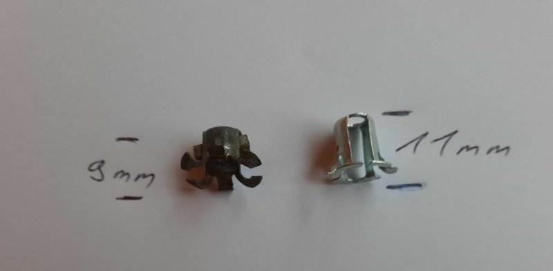

Bzgl. der Aussenspiegel noch ein Hinweis von mir falls die originalen Käfigmuttern gegen neue ersetzt werden:
Meine neuen Käfige sind 2mm länger als die alten und stoßen in der Tür hinten an. Ich habe kurzerhand nach hinten ein Loch gebohrt damit sie genug Platz finden. Sollte natürlich vor der KTL erfolgen!

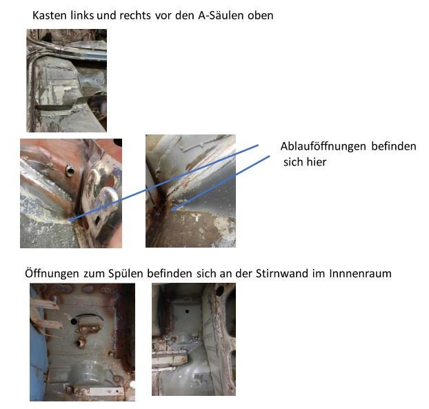

beim Entlacken ist es sehr wichtig sicherzustellen dass nach dem Bad alle Hohlräume intensiv gespült werden.
Es gibt beim E9 diese Kästen links und rechts oben an der Stirnwand:
Hier hatte ich zwar kleine Abläufe zum Motorraum hin, aber keine Öffnung wo man mit der Wasserlanze hätte eindüsen können.
Hier habe ich im Fahrgastraum dann entsprechende Zugänge gebohrt.
Die versteckten Hohlräume habe ich so wie oben dokumentiert und dem Entlacker übergeben.

die Stellen kenne ich natürlich alle, habe ich doch fast jedes Blech bearbeiten müssen.
Im Gegensatz zu "Restaurationen" in den 80 Jahren, in dem versucht wurde alle Hohlräume zu schließen (oder gar zu füllen) um ein Wassereindringen zu vermeiden, bin ich den umgekehrten Weg gegangen. Meine Höhlräume sind sowohl oben als auch unten offen, um eine möglichst große KTL Abdeckung zu bekommen (Luftblasen!) und dafür zu sorgen das Wasser ablaufen kann. In den Originalblechen wurde das bereits vorgesehen, mangelhafte Restaurationen haben aber z.T. dafür gesorgt, stehendes Wasser zu erzeugen.
Habe heute erfahren, dass meine Karosserie den Kurzentlackungsgang und die Entrostung / Passivierung bereits durchlaufen hat. Sie wurde schon von Herrn Wagner zur KTL Beschichtung abgeholt.

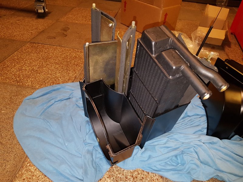

Dem Projekt geht es gut, befasse mich seit November mit der Überarbeitung der Anbauteile in der beheizten Werkstatt.
Hab mich den Achsen gewidmet, den Heizungskasten überarbeitet. Die Fensterheber aufgefrischt, Teile gestrahlt und pulverbeschichten lassen und auch die Armaturen aufgefrischt. Hier ein paar Bilder zum Federbein und deren Aufbau. Hier gibt es zwar schon einige Berichte, allerdings wird der Aufbau und die Reihenfolge der Bauteile bisher nicht visualisiert.

Hi, der April hatte bereits ein paar wärmere Tage, die mir erlaubten auch mal wieder in die Garage zu gehen.
Zwischenzeitlich habe ich meine Sitze zerlegt und gepflegt (Leder) und auch die Fensterhebemechaniken aufgearbeitet.
Da der Zerlegung der Türen und der hinteren Fenster schon eine Weile zurückliegt, und ich nicht später am fertig lackiertem Auto "rumdoktern" möchte, fand ich es eine gute Idee schonmal zu üben und habe die Türen und hinteren Fenster eingebaut, auch um zu sehen ob ich noch alle Teile habe.
Auch habe ich die Sicherheitsgurte eingebaut, die am neuen Aufnahmepunkt hinter der Armlehne befestigt werden und auch die Armlehnen mit dem Ausschnitt getestet. Passt alles gut.
@Willy: Die PU-Buchsen für die Zugstrebe sind nicht im Shop von histomondial aufgeführt. Ich habe die Powerflex genommen.

Noch ein paar Detailfotos, die dem einen oder anderen beim Wiederaufbau als Orientierung helfen könnten.
Bevor ich mit meinem Projekt anfing, habe ich nach Vorlagen im Internet gesucht, Papier-Fotos erstellt und mir in die Garage in große Bilderrahmen als Collage aufgehängt. Da konnte ich dann immer sehen wie die einzelnen Teile und Bleche zusammengehören, bzw. welche Lösungen gefunden wurden.

Mark, 100 Punkte, es sind zwei der drei Luftleitbleche aus dem Heizungskasten. Den revidiere ich gerade da die Klappen sehr schwergängig waren. Die Ursache war verschrumpeltes und ausgehärtetetes Gummi an den Kanten dieser Bleche. Die muss ich jetzt neu gummieren, hat das schonmal jemand gemacht?
Ich dachte da an sowas wie Plasti Dip Gummibeschichtung /(Flüssiggummi).

Waldemar
Beiträge: 100
Registriert: So 23. Jul 2017, 11:36
Re: 69er 2800 CS - Von Toyota Blue zu Polaris Silber
Beitrag von Waldemar »
Hallo Uli,
ich habe damals 5 mm Moosgummi genommen.
Funktioniert einwandfrei.
Gruß Waldemar
Danke Waldemar, sieht gut aus, werde ich vermutlich auch so machen, hat aber noch Zeit, der Heizungskasten liegt noch zerlegt in der Kiste.
