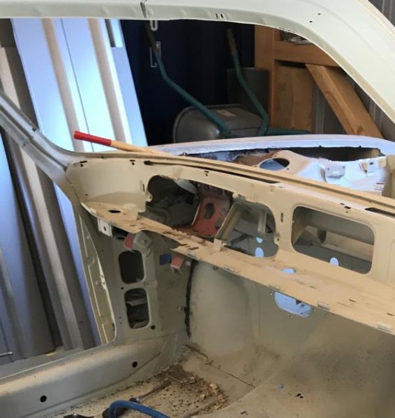

ich habe in einem alten Beitrag (Unterschiede Facelift) gefunden, dass das Blechteil hinter den Instrumenten mit Einführung der verstellbaren Lenksäule geändert wurde. Auf Fotos habe ich das auch schon entdeckt (die neuere Variante wirkt stabiler, da die vorderen und hinteren Anschraubpunkte mit einem gebogenen Blechteil verbunden sind), mir ist aber nicht klar, ob das einen Unterschied macht: Kann in einen 73er E9 eine verstellbare Lenksäule aus einem späteren Modell verbaut werden, oder muss dazu am Blech was geändert werden?

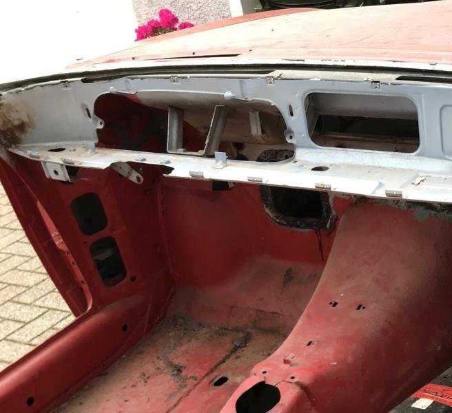

Re: Umbau auf verstellbare Lenksäule
Hallo Thomas,
mittlerweile habe ich die verstellbare Lenksäule bei mir verbaut. Das erste Bild zeigt die 73er Version und das zweite Bild ist die 73er Karosse mit dem Verstärkungsblech aus den späteren Baujahren (hatte es aus einer sehr schlechten Karosserie rausgetrennt). Hilft dir das weiter? Ich kann dir die Bilder auch in höherer Auflösung schicken.
Sebastian
Sebastian
Hi Sebastian,
vielen Dank erst mal für die Bilder.
Ja, das hilft mir.
Wenn du das zweite Bild noch in besserer Auflösung hättest, wäre super.
Grüße
Ja, das hilft mir.
