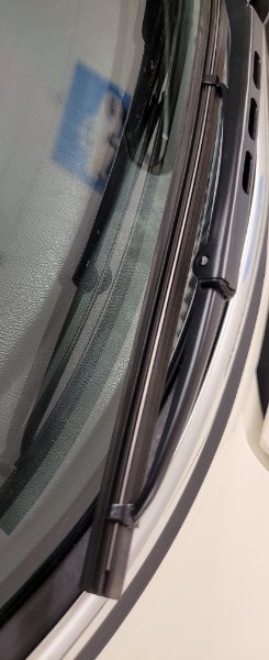

habe heute den rechten Wischerarm montiert. Leider steht das Ende des Wischerblattes nun ab, weil der Wischerarm mittig auf das Blatt drückt.
Auf dem Bild sieht der Arm mittig gebogen aus, ist er aber nicht mehr.
Meine Frage. Ist das Wischerblatt falsch, oder muss der Arm mittig gebogen werden, oder ist der Arm falsch? Oder steht die Ecke immer ab?

Guten Abend Andi,
bei mir sieht es so aus:
Zumindest ähnlich wie bei Dir!

hallo - wie liegt denn der Arm ohne Gummi/Federstäbe an der Scheibe an?
vlt verdreht eingebaut? Federstäbe flasch herum drin?
hat es vorher gepasst? was wurde verändert?
kann die fotos nicht richtig erkennen - sind das so Bosch Eco für 2,22€?
anbei mal ein paar Maße (meiner Edelstahl-Wischer) - vlt hilft das - passen eigentlich ganz gut
die Abstände der Bügel sind 13cm<>12cm(mitte)<>13cm
Gruß Thomas
der Abstand Scheibe zum Arm ca 3,6cm. (Senkrechte) habe leider das foto versehentlich gelöscht...

Hallo Thomas,
so sieht das aus wenn die Federstäbe verdreht verbaut sind (entgegen der Scheibenkrümmung)
Vlt sind aber auch einfach die Arme zu lang?
ich sehe bei meinen 4 paar Bügelklammern - bei dir 6?

ein kleines feedback:
Rechts habe ich nun, wie Christoph, einen neuen Wischerarm (ca.358 mm) vom BMW 02 mit einem 380 mm Wischerblatt und links den originalen Wischerarm (ca.420 mm) mit einem 475 mm Wischerblatt montiert. Kein abgehobenes Wischerblatt mehr rechts, die Optik finde ich ok und der Wischbereich ist kaum anders als beim Original.
Vielen Dank an alle für Euer Interesse
kiefer
Beiträge: 211
Registriert: Mo 30. Dez 2013, 21:12
Wohnort: St. Ingbert
Re: Wischerblatt schlechter Sitz
Beitrag von kiefer »
ich greife das Thema nochmals kurz auf.
In einem Benz Forum habe ich nun noch die folgenden Infos gefunden zum Ersatz der Benz Nummer A0008240727.
Es gibt folgende Alternativen, diese liegen zT bei 10 Euro.
Bosch 3391014234 40cm, die ist wohl ein 1:1 Teil, aber offiziell nicht mehr als Neuteil lieferbar
Bosch 3391014104 45cm, mit mehreren Aussparungen für die Bügelklammern, nicht alle an den selben Stellen wie beim Original
Bosch 3397033369 60cm ohne Aussparungen für die Bügelklammern, aber vom Profil der dem Original sehr nahe
Bosch 3397033374 100cm wenige Aussparungen für die Bügelklammern, jedoch am äußeren Ende sind diese vorhanden, somit wird der Gummi ja in unveränderlicher Position gehalten und die anderen Bügelklammern werden in der über die komplette Länge verlaufenden Nut angebracht. Anbei mal noch ein Bild zur optischen Verdeutlichung. Das Paar, also 2 Gummis, kosten ca 15 Euro.
Gruß,
Stefan
Christoph, Bonn
Beiträge: 818
Registriert: Mo 30. Dez 2013, 22:08
Wohnort: Bonn
Beitrag von Christoph, Bonn »
Moin Stefan,
die Info hatte Micha aus Köln auch schon mal gefunden:
viewtopic.php?f=2&t=28472&p=39313&hilit ... mmi#p39313
Das Problem ist, das auch diese Boschnummern auf dem freien Teilemarkt nicht mehr bestellbar sind.
Gruß, Christoph
kiefer
Beiträge: 211
Hi,
hmpf, Mist, hatte ich noch nicht entdeckt... :-)!
Naja, egal.
Die 100cm Variante ist ganz sicher erhältlich - habe ich vorhin beim örtlichen freien Teilehändler bestellt, 2 Gummis, 14,xx€ plus MWSt.
Gruß,
Stefan
Beiträge: 1469
Von den originalen von Benz, also die A 000 824 07 27 hab ich im Herbst noch 10 Stück bei Benz bekommen, allerdings haben die jetzt auch wieder aufgeschlagen, kosten jetzt 28 Euro pro Stück :-(
