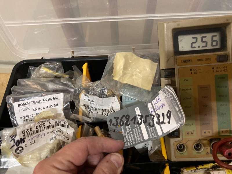

Hallo Alexander
Ich hab mal einige neue Wasser-Temperaturfühler bei Zimmertemperatur durchgemessen, und die haben alle zwischen 2.5 und 2.8 Kiloohm. Die gebrauchten liegen auch alle in ähnlichem Messbereich.
Wie ist denn die aufgedruckte BOSCH Nummer von deinem Neuerwerb? Auch die originalen von BMW lieferbaren hatten immer die selbe BOSCH Nummer drauf gestempelt.

Servus,
Gerhard und Thomas, danke nochmal für eure Klarstellung - ich habe mich bei dem Sensor vertan und wohl den Wassersensor für die Anzeige im Innenraum (sitzt am Thermostat) gemessen. Mein Wassersensor ist (leider) doch in Ordnung und hat bei kaltem Motor ca. 2,3k Ohm.
Nun ist mir aufgefallen, dass je wärmer die Außentemperatur ist, desto besser startet er - das war wohl auch der Grund warum er jetzt gut angesprungen ist weil wir 25 Grad hatten.
Auch habe ich mal das CO am Steuergerät höher gedreht und nun startet er gefühlt besser. Also bekommt er beim Kaltstart definitiv zu wenig Sprit. Wie gesagt spritzt das Kaltstartventil aber ein und der Leerlauf ist nach 10 Sekunden astrein. Die Symptome nach dem Anstarten sind wie gesagt, dass der Leerlauf zuerst bei 1.000 Umdrehungen ist und dann nach 1 Sekunde auf fast 0 fällt (manchmal ist er auch schon ausgegangen), dann wieder auf 1.000 Umdrehungen hoch schwingt, dann wieder runter fällt und dann der Leerlauf gehalten wird. Heißt er hat dieses Phänomen ca. 2-3 Mal und dann läuft er rund. Kann dazu auch mal gerne ein Video machen?

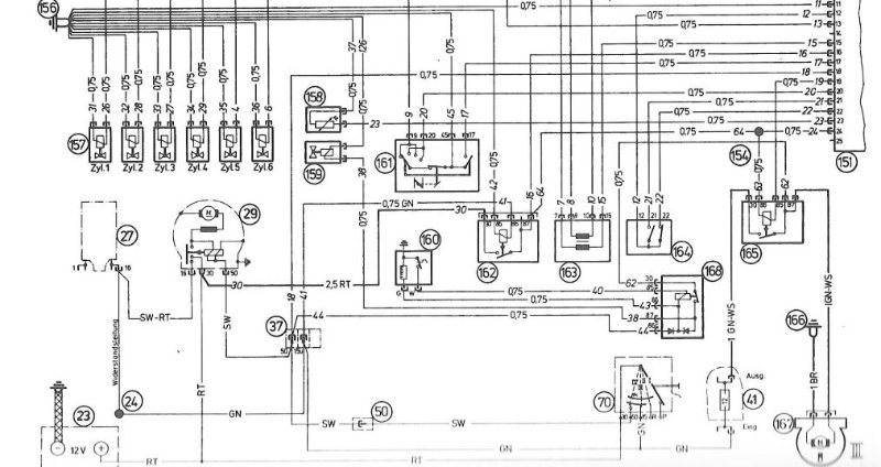

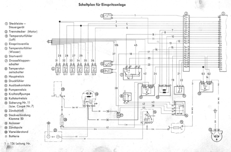

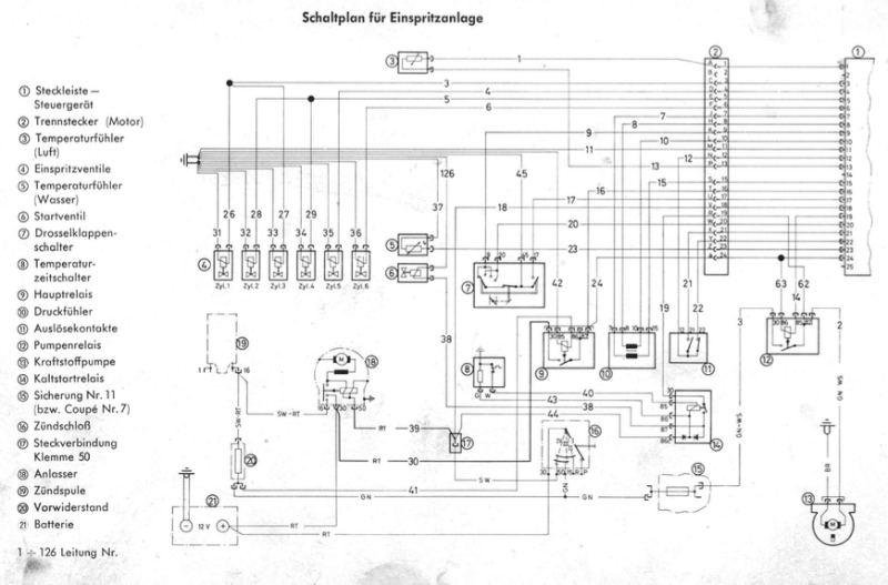

Als nächstes wäre das Kaltstartventil in Kombination mit dem Thermo-Schalter und dem Kaltstart-Relais zu untersuchen.
Der Thermoschalter unterbricht die Masseleitung vom Kaltstartrelais wenn
- die Motortemperatur den (eingestanzten) Wert von z.B. 35°C erreicht hat. Dafür ist er am Zusatzluftschieber im Wasserkreislauf eingebunden.
- das Kaltstartrelais für die (eingestanzte) Zeit von z.B. 9.7s angezogen hatte. Dies geschieht über einen internen Heizfaden der sich durch Stromfluss erhitzt.
D.h., das zusätzliche Einspritzen über das Kaltstartventil geschieht nur bei kalten Motor und auch dann nur für ca. zehn Sekunden!
Bei Dir ist das Startverhalten gerade in den ersten Sekunden holprig, vielleicht gibt es hier einen Zusammenhang.
Anhand des Stromlaufplanes versuche ich mal die elektrische Funktion zu erklären.
Das Kaltstartrelais hat die Nr. 169, der Thermoschalter die Nr. 160 und das Kaltstartventil die Nr. 159. Beim Startvorgang erhält das Kaltstartrelais über Klemme 86c Spannung, das Minuspotential des Relais ist über Klemme 85 mit der Anschluss W des Thermoschalters verbunden. Nur wenn der Kontakt des Thermoschalters noch geschlossen ist zieht das Relais an.
Über die Klemme 30 erhält das Relais dann auch Spannung von der angesteuerten Benzinpumpe, aber nur solange die Spule angezogen ist. Mit der Spannung der Benzinpumpe erhält das Kaltstartventil über Klemme 87 nun Spannung und es wird zusätzliches Benzin eingespritzt.
Der Anschluss G des Thermostartventils erhält über die beiden Dioden Spannung beim Betätigen des Anlassers und von der angesteuerten Benzinpumpe (aber auch nur solange das Relais angezogen hat). Diese anliegenden Spannungen begrenzen die Zeit in der die Verbindung zu Masse geschaltet ist und bis die Spule des Kaltstartrelais abfällt.
Überprüfe und säubere als erstes mal den Bereich des Kaltstartrelais. Hier ist es gerne feucht (Wasserablauf und Überdruckbehälter!) und schmuddelig. Am besten mal alles abbauen und alle Kontakte und Bereiche um die Kontakte säubern, Kontaktreiniger einsetzen!
Dann sehen wir weiter.

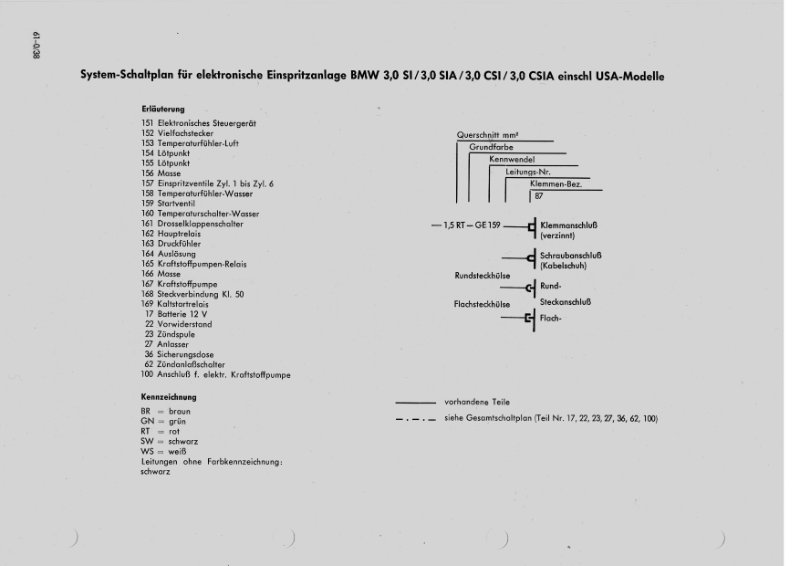

Re: Kaltstartverhalten + Leerlauf CSi
Ich hab zur Ergänzung noch die Legende mit dem kompletten Schaltplan angehängt.
Und dann noch die Legende, passend zu dem Schaltplan von Thomas
