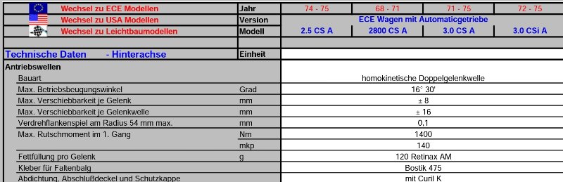

das habe ich noch nie gehört und gemacht, dass ich die Manschetten verklebe. Vernünftige Schellen reichen da doch.
Beiträge: 373
steht so in der Anleitung bei den technischen Daten.
Kleber: Bostik 475
Beiträge: 1112
da ist bestimmt für die geteilten Faltenbälge gedacht, damit die an der Naht nicht undicht werden. Für die normalen geschlossenen Bälge ist das Unsinn.

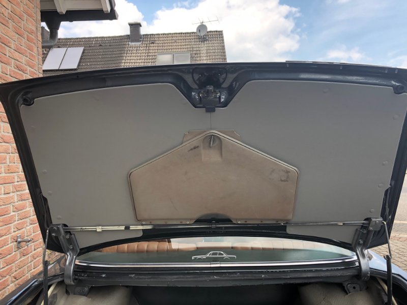

Kofferraumdeckel mit Werkzeugkasten montiert, irgendetwas stimmt da nicht. Die Schraubenlöcher im Deckel sind alle vorhanden, und wenn ich den Kasten zuerst montiere bleiben da oben zwei Löcher in der Verkleidung und der Kasten geht auch nicht gut zu.
Wenn ich die Verkleidung zuerst anbringe, stehen die Laschen oben über und ich müsste durch die Verkleidung schrauben, in der bisher keine Schraublöcher waren. Ich denke ich habe entweder einen falschen Werkzeugkasten oder die falsche Verkleidung für den Deckel.
Hat jemand ein Bild, wie das original richtig war?
Foto: Werkzeugkasten zuerst moniert
Foto: Werkzeugkasten nach Verkleidung montiert und inzwischen neu lackiert.

es gibt zwei verschiedene, große Werkzeugkästen.
Anbei ein paar Fotois von meinem Kofferraumdeckel und Werkzeugkasten.
Ich hoffe, es hilft weiter.
Beiträge: 373
Hallo Michael,
danke für die Bilder, das sieht ja genauso aus wie bei mir auf dem letzten Bild (inkl. abgebrochener Ecken), allerdings mit Werkzeug (*neid*).
Ich finde das sieht nicht gut und original aus, aber vielleicht war das bei den 2800er so. Bin gespannt ob noch andere Bilder kommen.
Im Netz finde ich nur Bilder von nachgemachten Verkleidungen, die den Werkzeugkasten komplett umfassen und die oberen Laschen verdecken.
Beiträge: 1614
Hallo Uli
Ob du das hübsch findest oder nicht, es war bei allen bis Ende 1973 genau so original!

Beiträge: 373
Re: 69er 2800 CS - Werkzeugkasten
Danke Gerhard, dann lass ich das auch so und passe die Verkleidung nicht an.
Mich wundert nur, dass in der Verkleidung selbst keine Löcher für die oberen beiden Schrauben in den "Ohren" vorhanden sind, im Blech allerdings schon.
Bei Michael sieht das genauso aus, dort sieht man auch keine Durchgangslöcher in der Verkleidung.
Da gab es wohl damals ein Abstimmungsproblem zwischen den Zulieferern des Werkzeugkastens und der Verkleidung.
