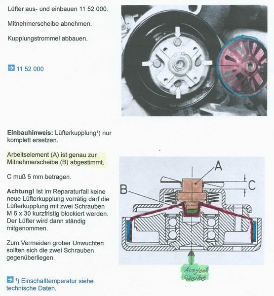

Hallo Alfred,
sollte Dein Dehnstoffelement noch ganz sein, lohnt sich die Reparatur.
Hierzu den Abstand zwischen A und B verlängern (Arbeitsbereich des DSE) z.B. durch eine kleine U-Scheibe.
(hier grün gekennzeichnet)

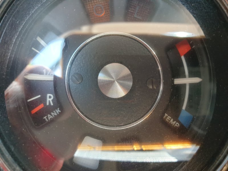

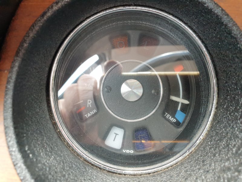

1. Bei gemütlicher Fahrt (ca. 3000 U/Min) auf Landstrasse steht der Zeiger ca. 1 Strichstärke unter der Mitte (ca. 40% vom weißen Bereich) - 1. Foto
2. Bei Bergabfahrt geht der Zeiger relativ schnell noch weiter nach unten (ca. 25-30% vom weißen Bereich) - 2. Foto
3. Am Stand (bei Leerlauf ca. 900 U/Min) steht der Zeiter nach ca. 10 Minuten so ca 1 Strichstärke über der Mitte (ca. 60% im weißen Bereich). - 3. Foto.

Servus Alfred,
also meine CSi verhält sich von der Anzeige her genau so wie dein Auto. Das sollte also in Ordnung sein. Spannend ist nur warum so viel Kühlflüssigkeit bei dir gefehlt hat? Die verschwindet normalerweise nicht einfach so...

Beiträge: 837
Re: Reibekupplung
Hallo Alfred,
ich kann mich Alexander nur anschließen, bei mir sieht das genau so aus wie auf Deinen Bildern.
(und das seit 23 Jahren unverändert)
Ich denke da kommen verschieden Dinge zusammen:
-kalkfrei Wasserkanäle
-Kühlwasser mit destillierten Wasser und Glyzerin
-Messtolleranzen am Temperaturfühler
-Großer (Warmland) Kühler, auch kalkfrei
-Thermostat Tolleranzen (öffnet etwas früher)
-funktionierender Lüfter (Reibekupplung)
Grüße, Christoph
