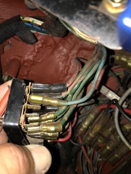

Guten Morgen,
auf der Rückseite der 10er-Sicherung ist ganz oben ein etwas dickeres lilafarbenes Kabel eingesteckt und dies führt zur Zündanlassschalter wie Gerhard geschrieben hatte.
Das blaue ist ein drunter und ebenfalls dort eingesteckt und verschwindet im Kabelbaum am Fußraum entlang zum Heck.
Die restlichen drei Stecker sind frei.
Finde keine Abzweigung vom Kabelbaum, bzw. ist am 10er nichts Weiteres eingesteckt.
Würde ja heißen, sie hätten das Kabelteilstück komplett im Kabelbaum eingewickelt und nicht an der Sicherung eingesteckt, wenn kein Radio ab Werk bestellt worden ist?
Dann kann ich ja selber ein Kabel legen und an einem der freien drei Stecker einstecken? Oder gibt´s da auch eine Vorgabe wo?
Gab es diese Abzweigung vllt. erst ab Facelift?!
Grüße, Markus

ich hab nichts gefunden, aber nun selber zwei neue Kabel gezogen.
Plus an einen freien Pol am 10er Stecker eingesteckt und Masse an der A-Säule angeschraubt.
Funktioniert einwandfrei.
