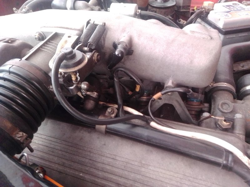

ich habe an meinem Italien-CSI (Bj. `75) eine Vorrichtung an der Einspritzanlage (siehe Bilder), die über ein T-Stück mit der Unterdruck-Dose des Verteilers verbunden ist. Die kleine Dose hat einen Stempel, der je nach Temperatur und Gas auf das Gasgestänge drückt. Möglicherweise soll damit das Kaltstartverhalten verbessert werden - original scheint das jedenfalls nicht zu sein.
Meine Fragen:
1. Kennt jemand die genaue Funktion?
2. Braucht man das oder kann das weg?

Hast du eine Klima Anlage?
Ich kann mir vorstellen, dass es dafür die standgas Anhebung ist.
Ist aber nur eine Vermutung.

Hallo Michael,
wohin gehen die weißen Schläuche hin? Wenn ich den Halter sehe, dann sieht es nach Marke Eigenbau aus.
Ein Schlauch geht zum Verteiler...das ist klar aber wohin geht der Zweite hin?

der weiße Silikonschlauch ist die direkte Verbindung zwischen Unterdruckdose am Zündverteiler und Einspritzanlage (wie`s sein soll). In der Mitte ist ein T-Stück eingesetzt, von dem ein schwarzer Schlauch zur kleinen Dose auf dem Foto führt. Ist vielleicht auf den Bildern nicht ganz klar zu erkennen.

Hallo Michael,
alles klar jetzt verstehe ich es. Der Druck in dem kleinen Schlauch entspricht dem Saugrohrdruck und ist ca. -0,5 bar im Leerlauf beim Gasgeben fällt der Druck auf Atmosphärendruck also geht der Bolzen raus aus der Dose und gibt Gas aber warum.... komisch. Da keine Klima kann ich mir nur noch eine Sache vorstellen aber das ist eigentlich absurd und zwar bei Sportnockenwelle ist je nachdem wie scharf die ist der Leerlauf nicht stabil...da muss man den Leerlauf anheben mit dem Gaspedal. Vielleicht ist es bei dir so🤔.

Hallo Michael,
ich glaube das ist Blödsinn was ich geschrieben habe....dann kann man ja grundsätzlich die Leerlaufdrehzahl anheben und braucht keine Dose. Bin gespannt um was es sich handelt, aber ich würde es einfach ausbauen und fertig. Drosselklappe natürlich einstellen mir aber die aktuelle Stellung dokumentieren.

Tach zusammen,jhettmann hat geschrieben: Sa 19. Aug 2023, 18:24Der Druck in dem kleinen Schlauch entspricht dem Saugrohrdruck und ist ca. -0,5 bar im Leerlauf beim Gasgeben fällt der Druck auf Atmosphärendruck also geht der Bolzen raus aus der Dose und gibt Gas aber warum....
der weisse Schlauch ist für die Spätverstellung, also nur im Leerlauf mit U-Druck beaufschlagt, so weit so gut. Wenn man Gas gibt, ist der Drosselhebel ohnehin von dem Teil abgehoben, also das Ganze wirkungslos. Hingegen, wenn der Motor auszugehen droht, kann das Teil ohne Zutun des Fahrers etwas Gas geben.
Üblicherweise sind solche Drosselklappenansteller bei Klimaanlagen und/oder Automatik-Fahrzeugen verbaut, da das Kompressor zuschalten bzw., der Kraftschluss am Automaten beim Einlegen der Fahrstufe den Motor absterben lassen kann.
Das vorliegende Fahrzeug scheint aber weder Klima noch Automat zu haben, das Teil mithin überflüssig ...
Ein Einstellen der DK ist m.E. nicht nötig (wenn man das Ding wegbaut), da es im LL ohnehin nicht auf den Drosselhebel einwirken sollte.

scheint so zu sein wie Tom schreibt. Werde das Ding gelegentlich ausbauen.
