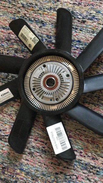

eine Frage zu den Teilen die ich kenne:
Bei der Thematik "Setup Visko alt" folgende Situation:
- Flansch + Distanzscheibe (mit 2 Nasen) ergeben (ohne Visko) ineinander gesteckt = 23mm Abstand -> mit Visko "alt" (entspricht 11 52 1 260 459
https://shopware.bmw-oldtimerteile.de/f ... 12-e21-e24) dazwischen
26mm -> es fehlen also 3mm -> und dann genau die welche dazu führen das die 2 Nasen vlt. gerade so 1/10tel greifen bzw eher durchrutschen...
jetzt kann man sagen "nehme loctide an schraube und hoffe das alles funktioniert"
oder identifizieren welches das nicht passende Teil ist:
- Maß flansch ok?
- Maß Distanzstück ok?
- Maß Visko ok?
gefolgt von der Frage: ist das überhaupt relevant bei dieser Verbindung wenn Nase nicht in Gegenstück greift?
(man hat sich dabei ja sicher etwas gedacht da die Verbindungsart aufwendiger & teurer ist als eine ohne diese Nasen)
Danke + Gruß Tommy

bei mir ist das Maß der Visko 23,5 mm, die anderen Maße sind identisch.

Es ist wie Thomas geschrieben hat, hab eben nachgemessen und du hast dich entweder bei der Visco vermessen oder hast die falsche. Mir erscheint es logisch, dass die Nut in die Feder muss, weil sich sonst die Verbindung durch die dauernden Lastwechsel lösen könnte.

Visko drin - Tiger im Tank (102Okt) - Kojote im Motoraum
Beitrag von Tommy75 »
Hallo :-)
misst, ich muss immer noch lachen... :-)
die Aktion ging so gesehen nicht ganz auf...
Soweit ich das bis jetzt beurteilen kann wirkt sich der Umbau durchaus positiv auf die performance des Kühlsystems aus. (zumindest kann ich bei den fahrten bis jetzt sagen das sich die Nadel ziemlich starr im mittleren Bereich bewegt. (knapp drunter - knapp drüber) . So weit so gut - mehr dazu im Hochsommer... obwohl:
ABER:
das sich jetzt damit auch ein KOYOTE im Motorraum eingenistet hat geht überhaupt gar nicht!!!!!!!!!!!!!!
der kommt aus dem jaulen gar nicht mehr raus!
vlt hätte es was damit zu Vollmond mal zu fahren - mal hören was dann draussen los ist - und nein, weibchen lassen sich damit auch keine anlocken
Leider lag mir kein derartiger Hinweis vor oder ich habe ihn überhört / überlesen oder wie auch immer.
Also für die Nachwelt die das hier liest:
Umbau auf Visko mit dem 9 Blatt-flügel und 4-Gang Getriebe (link Drehzahl) am besten vorher mal irgendwo probefahren/anhören. Vlt lade ich hier mal noch ein audiofile hoch...
jetzt gibt es ja wieder mehrere Möglichkeiten:
- so belassen
- zurückbauen auf "orig" (Reibekpl)
- umbauen auf x
Frage: hat jemand für x eine oder mehrere mögl. Lösungen?
Könnte evtl. ein anderer Flügel mit ggf weniger Blatt (3) helfen? Oder man könnte 3 rausschneiden - geht ja unwuchttechn. soweit auf würde ich sagen - sofern das nicht die Verbesserung vom Umbau Reibe-kpl auf Visko wieder zu nichte gemacht)
Danke!
