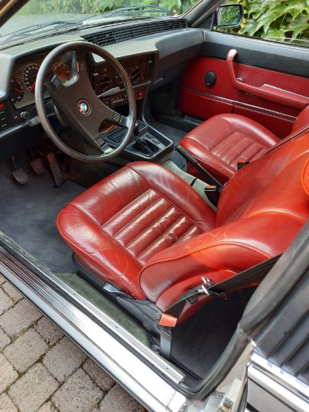

....so wie hier das rote Büffelleder im '81er E24:
Re: Welche Lederart?
Wie kommst du drauf, dass das rote Büffelleder ist? Dann hab ich in meinem Coupe möglicherweise schwarzes Büffelleder.......
Das von BMW verkaufte "echte" Büffelleder war meines Wissens nach immer in dieser braunen Ausführung mit strukturierter Oberfläche. Das rote sieht für mich wie ganz normales Glattleder von einer Kuh aus, genau wie das schwarze in meinem roten Coupe.
...so wurde es mir seinerzeit zumindest angepriesen, kann mich aber auch irren!
