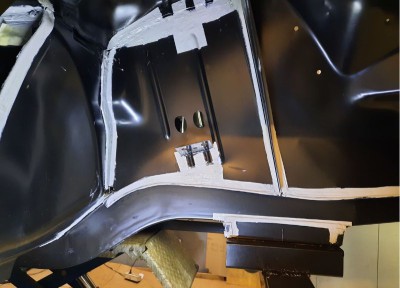

Hallo Floh,
Kopf hoch, tief durchatmen und weitermachen!
Mit der Karosseriedichtmasse kämpfe ich zur Zeit auch. Heute kam sogar der Pfarrer vorbei weil ich wohl zu laut geflucht habe, ist halt eine Sauarbeit!
Nahtabdichtung Radhaus
Verlass Dich hier nicht auf Deinen Lacker, keiner kennt Dein Auto so gut wie Du, kein anderes Auto (das ich kenne) hat soviel Einzelbleche mit entsprechenden Schweißnähten. Und woher soll der Lacker wissen dass es ein Ablaufloch ist welches er gerade zukittet?
Zudem, dick genug aufgetragen, kaschiert die Dichtmasse viele "unsaubere Schweißnähte".

Hi Thomas,
das sieht ja gar nicht schlecht aus, auch wenn der Exorizist wahrscheinlich dann bald in der Werkstatt steht... :)) Halte durch! ;=)
Und da hast Du natürlich recht, der Kit deckt einiges zu.
Ich mache mir eigentlich (auch wenn es manchmal so rüberkommt (beim Schreiben fehlen halt immer ein paar Dimensionen) nicht wirklich viele Gedanken über ein Endergebnis. Bin da eher so auf der Schiene "Abwarten und Tee trinken" unterwegs. Und wenn es nicht so perfekt wird, dann isses halt so. Solange ich damit leben kann ist alles gut. Soll ja auch ein Fahrzeug und kein Stehzeug werden. Meine Autos werden immer wieder regelmäßig bewegt, egal ob neu oder alt. Und dabei gibt es dann eben auch wieder Gebrauchsspuren, die den "perfekten" Zustand beinträchtigen.
Der Lackierer kriegt von mir einen Vertrauensvorschuss, denn was ich bisher von ihm gesehen habe und nachdem wir uns zusammen die Karo angeschaut und fast eine Stunde darüber gefachsimpelt haben, hat er den verdient.
Und da es ja nicht so weit ist (20 min. über BAB), werde ich auch ziemlich oft dort auf der Matte stehen um evtl. mit anzupacken wo es geht (z. B. simple Schleifarbeiten erledigen).
Aber wie schon erwähnt, jetzt warte ich erstmal auf den voraussichtlichen Preis, und dann kann ich immer noch entscheiden, ob und was ich selbst erledige um ein wenig die Kosten zu senken, oder ob die Lackierung noch ein bisschen warten muss, da ja auch noch viele andere Sachen auf meiner Einkaufsliste stehen. Bremsanlage habe ich mittlerweile fast zusammen, Motor steht noch aus, Fahrwerk, Leisten, Dichtungen, die Liste ist noch lang und teuer...
Grüssle vom Floh

ich weiß nicht, wo das Problem der Nahtabdichtung liegt. Ich nehme immer Korroflex Dichtmasse vom Korrosionsschutz Depot und den dazugehörigen Pinsel für Karosseriedichtmasse. Damit klappt das super. Mit der Pistole auf die Naht auftragen und mit dem Pinsel drüber ziehen. Ich find das Ergebnis gut.

ist das dein Garagenboden, sieht aus wie eine Betonfläche :-)
Was hast du da in Himmelblau gestrichen?
Ich kenne ja jede Stelle an der Karosserie, aber das ist ein echtes Rätselsuchbild, wo ist das?

Hallihallo,
ja, was ist das "Problem" mit der Nahtabdichtung? Eigentlich gar keins, außer, dass es nacher gut ausschauen soll ;=)
Im Ernst: es gibt Sachen, die macht man halt nicht so gerne, und dieses Rumgeschmiere ist mal so gar nicht meine Sache.
Habe das schon öfter gemacht, im Sanitären- ebenso wie im Karo-Bereich. Daher weiß ich auch wie es aussehen kann, wenn man nicht das richtige Werkzeug und vorallem keine Lust dazu hat, und die habe ich ehrlich gesagt beide momentan nicht. Auch fehlt mir gerrade so ein bisschen die Zeit, sind so viele andere Sachen (z. B. Haus u. Hof und meine anderen Autos brauchen auch mal wieder Zuwendung) zu machen, aber das kennt Ihr ja bestimmt auch...
Vielleicht ändert sich das mit der Motivation, wenn ich den Kostenvoranschlag dann sehe. Wenn ich den in den Händen habe, entscheide ich, was ich noch selber mache oder halt auch nicht.
Grüssle vom Floh

das ist nur ein Bespielbild (Mercedes Pagode), habe noch mehr Fahrzeuge restauriert. Da ist kein Garagenboden zusehen. Die bläuliche Färbung ist durch das schlechte Licht beim Fotografieren entstanden. Aber das ist ja hier nicht das Thema.
