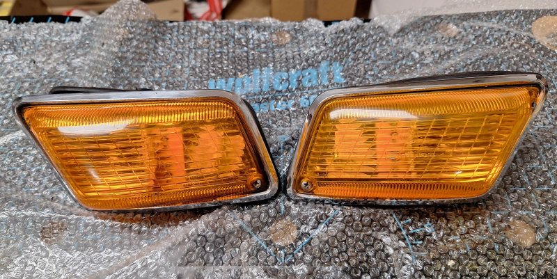

Danke Christof,
auf den Zusammenbau freue ich mich schon sehr, aber aktuell bin ich noch bei der Aufarbeitung der Anbauteile. Dann fehlen noch so Kleinigkeiten wie die Karosserie und der Motor.
Aber Kleinvieh macht auch Mist. Ein erster Scheinwerfer und die Blinker sind auch wieder fit.

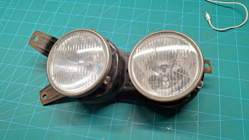

Mahlzeit,
die Beleuchtung ist fertig überholt. Die Scheinwerfer mussten lediglich gereinigt, entrostet und neu lackiert werden. Die Rücklichter waren etwas aufwändiger instand zusetzten.
Die Reflektoren der Rücklichter habe ich mit Chromspray neu verspiegelt und die getrennten Träger für Brems- und Rückfahrscheinwerfer, sowie Rücklicht und Blinker haben im Gehäuse eine zusätzliche Masseverbindung bekommen.
