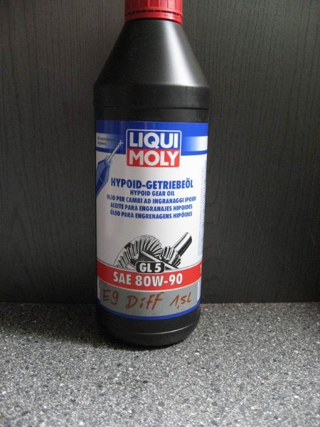

Hallo liebe Leser,
ich befülle demnächst mein Diff. wieder neu. Es ist kein Sperr.Diff.
Das 1,6 Liter SAE 90 hineinkommt habe ich schon erfahren.
Nun die Frage an euch.
Welches nehme ich am besten? Mineralisches, Halb- oder Vollsynthetisches Öl?
Womit habt ihr die besten Erfaherungen gemacht?
- Beiträge: 864
Re: Ölsorte
aus Erfahrung weiß ich das eingie "neue" Öle schäumen, und dadurch überlaufen.
Nach Rücksprache mit Club Typenspezialist W. Wurm fahre ich
1,5 Liter LM Hypoid Getriebeöl SAE 80W-90.
Zuvor habe ich das Diff, nach Ablass des Altöls, mit Bremsenreiniger "gespühlt".
Re: Ölsorte
vielen Dank für deine Info!
