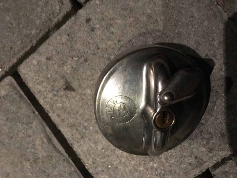

leider fehlt mir der kleine Schlüssel von meinem Verschluss "BMW Tankdeckel" schon seit ich das Fzg übernommen habe.
Sind oder waren die Schlüssel gleich oder immer nur passend pro Verschluss?
Kann man ggf. einen Schlüssel nachmachen lassen wenn noch einen originaler auffindbar wäre?
Gibt es alternative abschließbare Tankdeckel?
(mir geht es nicht primär darum dafür zu sorgen das mir keiner den Tank leer saugt sondern im gegenteil das mir keiner mal etwas mieses einfüllt... Nein, ich bin kein negativ denkender Mensch... )
Besten Dank, Gruß Thomas.

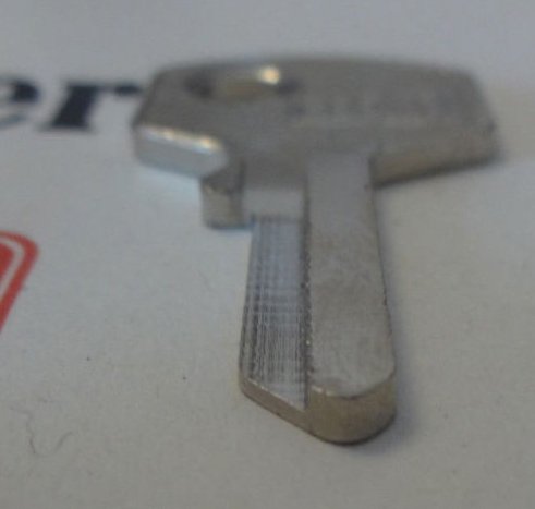

wenn ich mir den Schlüssel anschaue denke ich das meiner doch nicht passen kann da er nur auf einer Seite eine Verzahnung aufweist...

Beiträge: 867
Re: Tankdeckel (Fragen zum Schloss/Schlüssel welcher fehlt)
ggf. hast Du den passenden Schlüssel gefunden und musst auch nicht zum Schlüsseldienst.
Deiner Beschreibung nach bedienst Du das Tankschloss nur falsch !!
Ein viertel Drehung des Schloßes (also 15min bei der Uhr) ist absolut richtig.
Die beiden Zapfen bewegen sich dadurch nicht !!
Vielmehr wird die Verbindung des äußeren Deckels zu dem unterenTeil also zu den Zapfen unterbrochen,
das heist wenn Du außen am Deckel drehst, dreht sich der untere Teil der auf dem Einfüllstutzen sitz nicht mehr mit.
(vergleichbar mit einer Kupplung)
Der Deckel dreht also durch, kein Kraftschluss zum Stutzen.
Drehst Du die viertel Drehung wieder zurück, hast Du Kraftschluss zu dem unteren Teil.
Probiers mal aus.
v.G.
Beiträge: 508
Hallo Christoph,nicht umsonst nennt man dich gerne "Präsi"! :-) Danke.
Also es war in der tat ein "Anwenderfehler" gepaart mit einem zuerst fehlenden Schlüssel (den ich durch Zufall wieder gefunden habe) und einem Tankdeckel der zunächst nicht "eingerastet" ist - habe das Innenleben dann wieder mit WD40 gangbar bekommen und nun lässt sich der Tankdeckel "ganz normal" abschließen (dreht dann endlos durch) oder öffnen (Schlüssel bleibt in geöffneter Stellung im Schloss stecken)
