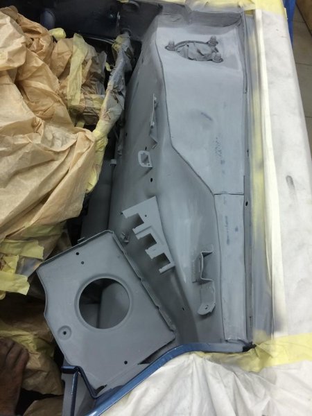

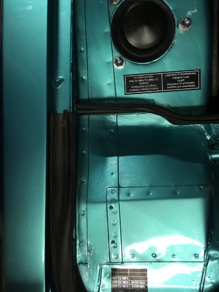

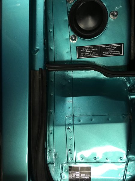

Anbei ein paar Fotos
Beiträge: 1634
Re: Kauf eines BMW E9
Also wenn die Reparatur/Restaurierung überall so stümperhaft wie am Übergang hinterer Motorspritzwand zum Kotflügelverbindungsblech gemacht wurde, würde ich ihn zu diesem Preis nicht haben wollen.... Keine Ahnung warum diese Linien alle so schräg aussehen, normal sind da nur gerade Kanten zu sehen.
Beitrag von classicbmwnorth »
ja das hatte ich auch schon gesehen aber erst so nicht wahr genommen, jetzt wo ich es bei Ihrem sehe, wird mir einiges klar. Wie gut dass ich eine gute Intuition habe und mich eigentlich schon von dem Auto verabschiedet hab, auch wenn ich am Mittwoch eine 750km Tour ins Saarland auf mich genommen habe. :-(

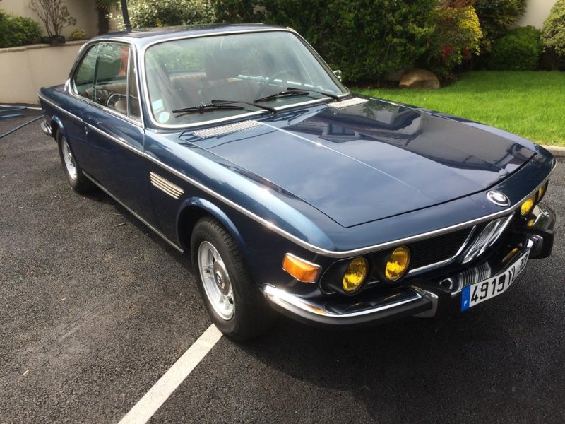

Dieser Wagen wurde bereits 2019 angeboten, allerdings noch mit Standort Paris für 19.500,- €.
Im vergangenen Jahr muss also eine wundersame Preissteigerung von fast 400% stattgefunden haben - Corona macht's möglich!

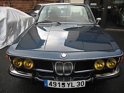

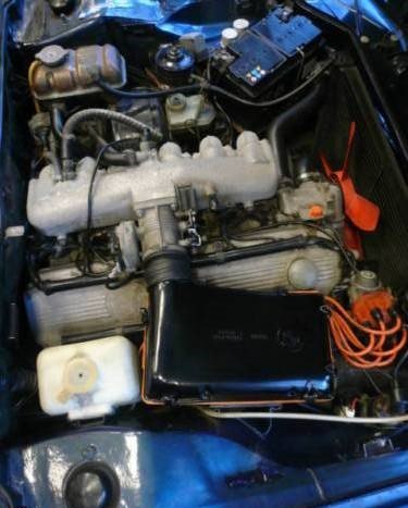

Anbei einige Fotos.

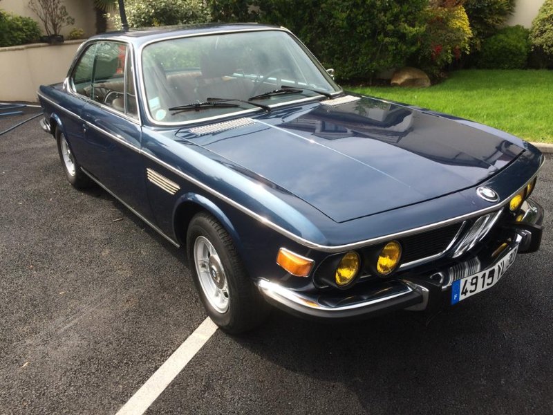

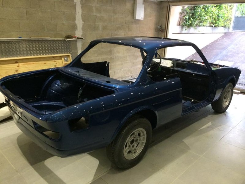

Und hier sind noch weitere Fotos:

...wenn hier weitere Fotos gepostet werden, ist der Franzose wohl kein unbekanntes Fahrzeug :-)

...sehe jetzt erst, dass ein Robin hier die Bilder eingestellt hat! :-)
Hallo Robin,
das wäre ja der Wahnsinn..400%, wobei 19.500,-€ schon etwas untertrieben wäre! Ich bin der Meinung an Hand der aktuellen Marktlage der E9 Fahrzeuge, wären hier ca. 50.000,-€ angemessen. Ich habe mir das Fahrzeug schon ziemlich genau angeschaut und bin der Meinung das sich da einer wirklich viel Mühe gegeben hat, aber irgendwie sind die Bordmittel halt begrenzt, deswegen nur zu 90...92% gut aber nicht 100% und dafür sind dann fast 80t€ einfach zu viel. Generell hat mich die FIN Nummer am Fahrzeug irritiert, weswegen ich dann gänzlich raus war. Die war so semi eingeschlagen, dass kann nicht Original von BMW sein, wenn man sich das bei anderen Classic-BMW´s anschaut.....

Nitro103
Beiträge: 390
Beitrag von Nitro103 »
Hallo Alex,
wie Monsör Gérard schon sagte, wurde für den 3.0CS und den 3.0CSi das gleiche Typenschild mit dem Typ-Aufdruck "3.0CS" verwendet.
Die schief eingeschlagenen Ziffern auf der Feuerwand könnten auf eine nachträglich eingeschlagene Nummer hindeuten, was allerdings auch rechtmäßig im Zuge einer Restauration erfolgt sein könnte.
Hinweis für Deine weitere Suche: Die FIN haben sich bei den E9 mit dem Facelift im Herbst 1973 geändert; beim 3.0CSi waren die ersten drei Ziffern 226 bei den Vor-Facelift-Exemplaren und bei den späteren Fahrzeugen 434.
Ob die aufgerufenen Preise "angemessen" sind oder nicht, liegt stets im Auge und der Beurteilung des möglichen Käufers. Was seit einiger Zeit festzustellen ist, dass es seit der Coronakrise offensichtlich schwieriger geworden ist, Fahrzeuge zu hohen Preisen zu verkaufen, denn die Situation auf den einschlägigen Plattformen ist auffallend statisch, was übrigens auch für Ersatzteile zutrifft (Corona fressen Kauflust auf!)
Viel Erfolg und Gruß

ja diese Beobachtung ist teilweise in der Oldtimer-Szene zu erkennen, dass die Preise eher stagnieren. Aber das liegt auch an dem überhitztem Markt vor Corona, insbesondere in den Wahnsinns-Jahren 2016-2018 waren die Preise jenseits von Gut und böse, dass sieht man insbesondere bei den deutschen Sportwagen-Coupe-Modellen, deren Preise aktuell rapide purzeln :-).... Da sind wir mit BMW eher noch eine Nische und echte Liebhaber :-). Anderseits weiß ich auch, dass seit Corona viele Menschen eine Menge Zeit haben und sich Ihrer Leidenschaft widmen können, insofern das Geld da ist, somit die Oldtimerhändler derzeit gute Absätze machen, also wie überall es gibt ein weinendes und lachendes Auge :-)
Bist Du denn letztes Jahr in Paris gewesen und hast Dir dieses Fahrzeug angeschaut? Wie war Dein Eindruck? Wenn ich mir den Motor auf Deinem Bild anschaue, hat der aber in den letzten 12 Monaten eine Frischzellenkur bekommen, da ist nach meinem Besuch von letzte Woche alles neu. Der Motor mach wirklich einen guten Eindruck!
