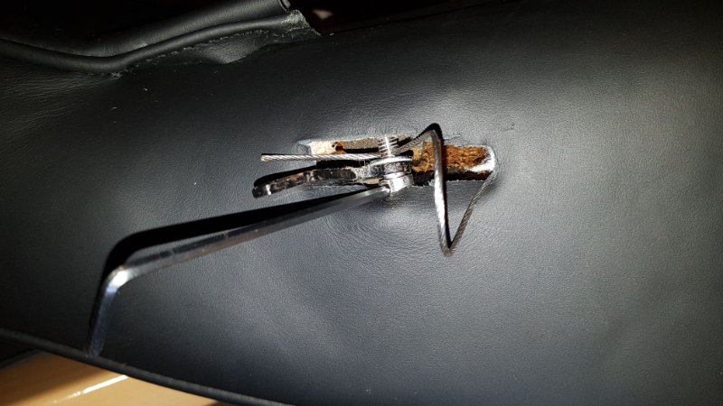

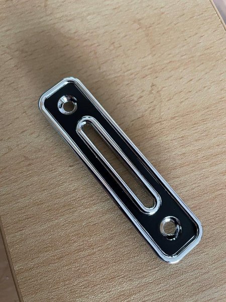

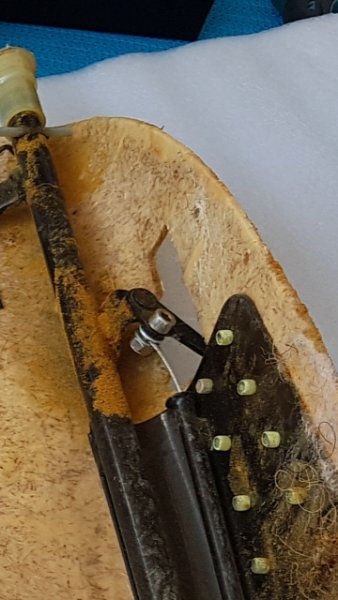

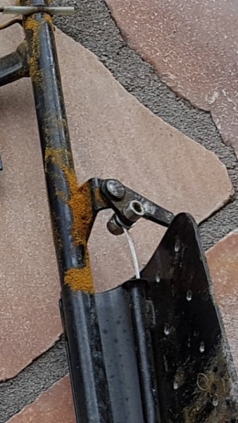

Anbei noch paar Bilder, damit du vorstellen kannst wie dieser Hebel befestigt ist.
Später bei der Montage der Abdeckung, nimm lieber zwei Blechmutter,
weil die GFK- Schale sehr brüchig ist.

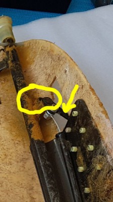

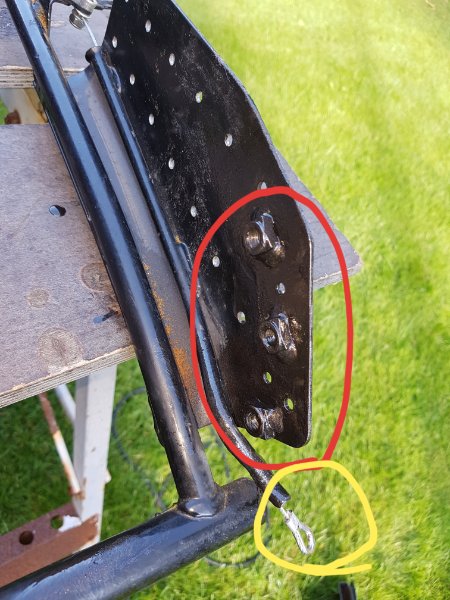

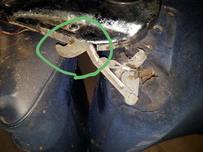

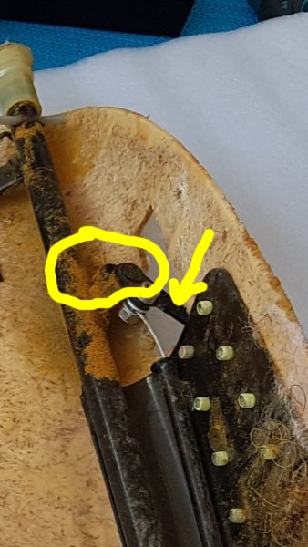

Re: Tausch der Abdeckung seitlicher Griff Sitz-Verstell-Mechanismus
wenn die Rücklehne wackelt, dann ist das Seil fest (siehe gelbe Markierung), oder zu sehr gespannt (kann am Hebel etwas gelockert werden).
Das kannst du unten am Haken überprüfen ob der sich bewegt oder festsitzt (siehe grüne Markierung), wenn du den Hebel nach oben ziehst.
Wenn die Rücklehne zu wackelig ist, kann natürlich sein das die Anschweißmuttern sich gelöst haben,
die hat man vom Werk aus nur mit paar Schweißpunkten fixiert (siehe rote Markierung). Dafür musst du die ganze Rücklehne zerlegen.
Auf jeden Fall viel Erfolg!
