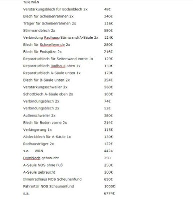

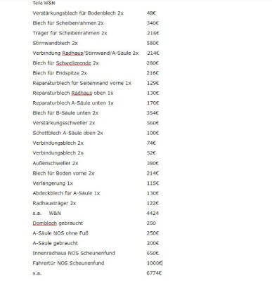

Ich habe mal die Kosten für meine zugekauften Blechteile aufgelistet, summieren sich auf knapp 7000€. Bei W&N sind dies die aktuellen Preise, dort habe ich immer nur während der Blechwochen gekauft, dann gibt es ca. 10% Rabatt. Und für 250€ Einkaufswert dann oft einen Gutschein für 25€, läppert sich auch
- Kosten zugekaufter Blechteile
Dies ist natürlich spezifisch für meinen Fall, bei jedem anderen sieht es anders aus.
Zu den Stunden: wenn Du einen großen Teil der Arbeiten selber machen kannst wirst Du zwar sehr viel Zeit investieren aber das Geld für z.B. den Karosseriebauer sparst Du an dieser Stelle. Ist halt die Frage wie Du Deine Stunden bewertest und wieviel Du selber machen kannst.
Ein freischaffender Karosseriebauer hier auf dem flachen Land nimmt 35€, eine kleine aber feine Oldtimerwerkstatt im Nachbarort nimmt 70€ (du musst den Wagen allerdings dahinbringen), die großen Werkstätten nehmen für Karosseriearbeiten über 100€.
