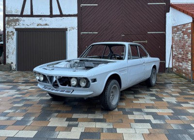

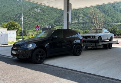

Angefangen hat alles mit einem ziemlich schlechten Restaurationsabbruch aus Italien.
- Abholung
- Ausgangszustand
Keines der Originalen Karosseriebauteile konnte übernommen werden, Front, Heck, Türen, Dach, Motorhaube, Heckklappe wurden erneuert.

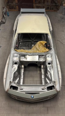

Hallo Maxxw13
Zu dem Umbau und deinen Wünschen für Straßenzulassung kann ich wenig schreiben. ABER: Bei deiner Karosserie fehlen ein paar sehr wichtige Verbindungsbleche zwischen Kotflügel und Radhaus. Werden diese nicht eingebaut, wird der komplette Vorbau extrem instabil. Ich mache hier zur Erklärung immer den Vergleich mit einem Schuhkarton. Solange der Deckel drauf ist (vergleichbar mit den verbauten Verbindungsblechen) ist der Karton recht stabil. Machst du aber den Deckel auf, dann wird der Karton ziemlich wackelig.....

Vielen Dank, das sind genau die Infos die Ich mir erhofft habe.
Ich hatte den Unterschied tatsächlich auch schon gesehen, dachte aber dies sei vielleicht Modelljahr- oder Ausstattungsabhängig.
Ich werde mich darum kümmern die Bleche aufzutreiben und zu verbauen 👍🏻

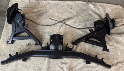

-Hinterachse: ist schon auf verstellbar umgebaut, neu gebuchst und verstärkt, die Felgen haben entsprechende Maße um die „schmalere“ Achse zu kompensieren
- Hinterachse

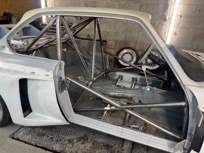

-Recaro Pole Position: die werden bezugstechnisch dem Fahrzeug angepasst, ist für mich der beste Sitz bezüglich der Sitzposition, FIA Sitzhalterungen sind eingeschweißt
- Käfig

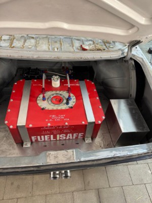

Die Benzinzelle im Kofferraum mit den beiden Pumpen ist soweit fertig und einsatzbereit.
- Kofferaumausbau

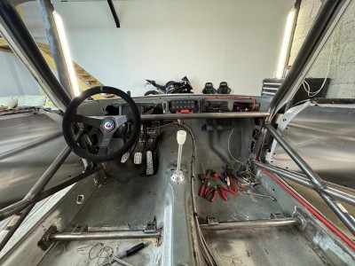

Ich hab die Armarturenbrett-Elektrik mit digitalem Tacho (ich weiß, Geschmackssache) soweit am laufen und den Motorkabelbaum so gut wie fertig.

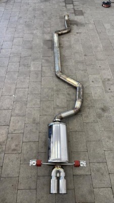

Die Abgasanlage ist fertig gebaut (einflutig, 3 Zoll Ovalrohr, mittig hinten patziert)

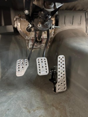

Die Pedalerie is fertig (Waagebalkenbremse am originalen Bremspedal integriert, universal Gaspedal angepasst):

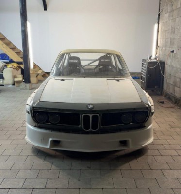

Die Scheinwerferhalterung musste aufgrund der Ladeluftkühlung umgebaut werden und wurde im gleichen Atemzug auf Schwarze e30 Scheinwerfer umgebaut, neue Nieren gabe es auch:

Derzeit bin ich im Motorraum am werkeln, es werden alle Sicken und unnötigen Löcher entfernt, damit es ein rundes Bild gibt. Die Verstärkungsbleche (wie von Gerhard empfohlen) werden eingeschweißt und unten am Rahmen sieht man Verstärkungsdreiecke( die sollen wohl teilweise bei den Rennwagen verbaut gewesen sein, damit die Front stabilisiert wird):
