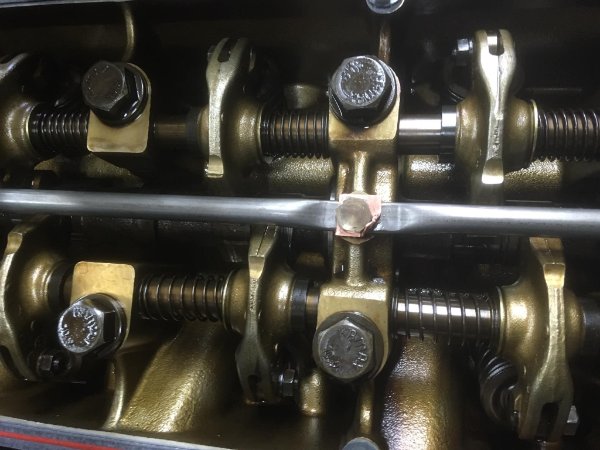

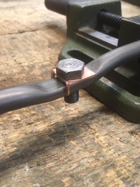

eigentlich wollte ich ja nur die Stehbolzen für die Zylinderkopfhaube mit den Hutmuttern ersetzen.
Da aber das Ölrohr im Zylinderkopf bei BMW neu nur ca 40 EUR kostet habe ich das gleich mit ersetzt, da dort ja nach 50 Jahren Ablagerungen drin sein könnten.
Ein Problem des M30 Motors: die beiden Hohlschrauben zur Befestigung des Ölrohrs lösen sich -dann ist der Ölfluss zur Nockenwelle unterbrochen.

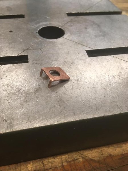

Bei Extra Classics habe ich Kupfer-Sicherungsbleche für den M70 Motor gefunden (dort werden die gleichen Hohlschrauben verwendet).
Nach einer Anpassung an einer Seite (am neuen Ölrohr) in Ruhe in der Werkstatt zu Hause verlief der Einbau problemlos (anstatt der oberen Dichtungsscheibe)
Anbei einige Bilder zur Verdeutlichung.

Anbei noch eine Zeichnung dieses Sicherungsblechs
Beiträge: 384
Re: Sicherung der Hohlschrauben am Ölrohr im Zylinderkopf
Jetzt habe ich verstanden, war verwirrt, da auf deinem 2. Bild noch nichts gesichert war. Auf dem 1. Bild wird es dann klar, da du dort das Blech zur Sicherung umgebogen hast.
Beide Varianten sind ok, die von Gerhard vermutlich einfacher zu realisieren wenn die Scheiben noch ok sind, wenn die sowieso ausgetauscht werden müssen bietet sich die Laschenvariante an.

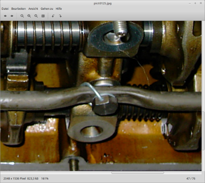

bei uns im Rennsport wurden Schrauben mit Sicherungsdraht versehen. Genau so
habe ich das bei mir auch gelöst.

Ohne Sicherung kann sich die Schraube durch die Vibrationen lösen. Sie wandert dann nach oben und wird durch die Zylinderkopfhaube gehalten und ein korrekter Fluss des Öls ist nicht mehr gewährleistet.
Wenn der Draht als Sicherung angebracht wird kann sich die Schraube auch lösen aber die Schraube kann vermutlich nur eine oder eine halbe Umdrehung (blockiert durch den Draht) ausführen. Der Ölfluss ist aber auch unterbrochen.
Diese Drahtsicherung ist eher eine Verliersicherung damit die Schraube nicht durch den Motor wandert meiner Meinung.
Der kleine Drahquerschnitt kann doch nicht eine solch zusätzliche Kraft über den Schraubenkopf auf das Gewinde übertragen damit die Schraube stärker gesichert ist.
Bei einer Blechsicherung kommt es erst gar nicht dazu dass sich die Schraube löst und der Ölfluss unterbrochen wird…oder?
e3tom
Beiträge: 42
Beitrag von e3tom »
der Draht kann 2mm dick sein und das hält sicher besser als diese Beschichtung - sinnig um das Ölrohr geführt und verzwirbelt rührt sich da gar nichts mehr, Bei den flimsigen Beinchen an dem Kupferblech hätte ich eher meine Zweifel, das eine übersteht doch ggf. schon das Anziehen der Schraube nicht ohne Schaden, wenn sich das Blech mitdrehen will. Da ist ja ein längs des Ölrohrs abgekantetes Blech noch sicherer. Für diese 'Konstruktion' würde ich kein Geld ausgeben. Die grosse Fläche des Bleches vermindert zudem den Druck (Flächenpressung), den es braucht, damit das dichtet - der Ring kann sich nach aussen erweitern (negative Querkontraktion), wenn er zusammengedrückt wird, bei dem Blech funktioniert das nicht so gut.
Das mit dem 'verstemmen' der originalen Dichtungsringe ist Unfug. Man sieht doch, dass beide 'Ohren' in Richtung Ölrohr gehen und nichts Richtung Schraubenkopf. Wie soll das die Schraube sichern ? Den Ring drückt es beim Festziehen einfach nur an der Seite runter, wo er auf dem Rohr nicht aufliegt.
Es kann ja jeder machen, wie er will - in meinen Augen ist der Draht immer noch die Vorzugslösung, die noch dazu nix kostet ausser 2x 5 konzentrierte Minuten an der Ständerbohrmaschine ...

diese Art der Schraubensicherung ist mit Abstand das sicherste, was ohne riesigen
Aufwand zu bewerkstelligen ist. Wenn vernünftig mit Sicherungs-Rödeldraht gearbeitet wird,
ist das absolut sicher. Ich kenne diese Art der Schraubensicherung aus dem Rennsport, da verdeht
sich keine Schraube auch nur ein Stück. Aus eigener Erfahrung in über 10 Jahren im Rennsport
ist nicht eine solcher Sicherungen aufgegangen. Und der Druck der bei der Ölkulisse auftritt,
ist ein Bruchteil von dem was z. Bsp. an Bremsleitungen/anlagen anfällt.
Aber jeder so, wie er sich sicher fühlt. Hauptsache die Schrauben am Ölrohr bleiben fest.
Grüße aus der verschneiten Voreifel
Lothar
