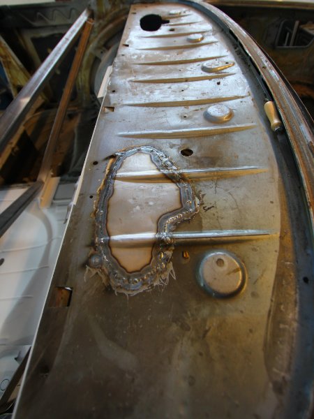

Beim Entfernen des Schwellers hat sich gezeigt, dass die Achsaufnahme hinten komplett durch war und die Bodenbleche eher schon 3-Lagig aufgebaut waren.
Re: Hallo aus dem Rems-Murr-Kreis
Die Achsaufnahme wurde wieder instand gesetzt und anschließend das Bodenblech im Font nachgearbeitet.
Danach musste die komplette linke Bodengruppe ersetzt werden.

Neben den Bodengruppen war auch die Getriebehalterung angerostet und musste aufgearbeitet werden.
Neben kleineren Neuanfertigungen konnte auch der erste Schweller wieder eingesetzt werden.
