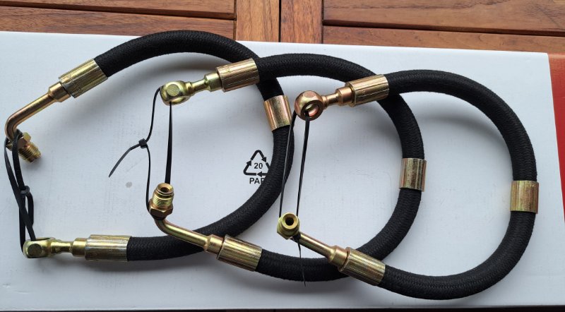

Welche Schläuche wurden denn verbaut? Meines Wissens gibt es die ja bei BMW nicht mehr neu!
Ist die Drossel im Schlauch verbaut?
Wenn Du die Schläuche und den Einbau bezahlt hast sollte die Werkstatt meines Erachtens hierfür auch haften.
Hier siehst Du eine Nachfertigung der Schläuche, in der Mitte die Drossel.
Die alten Schläuche kannst Du aber sicherlich bei einem Fachbetrieb neu machen lassen unter Verwendung der alten Anschlüsse und der Drossel.

ein E9-Enthusiast aus Kolumbien bietet im internationalen Forum den Schlauch im Nachbau an:
ich habe diesen seit 2 Jahren verbaut und bin damit zufrieden, kann ihn nur weiter empfehlen.

.....genau, das sind die wie oben im Bild!
Die Lieferung erfolgt aus Florida, da sitzt die Hydraulikfirma.
