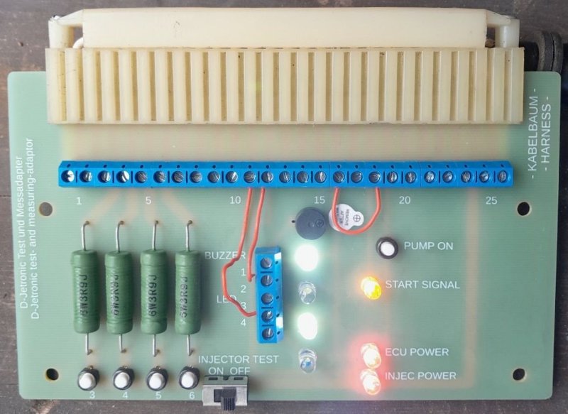

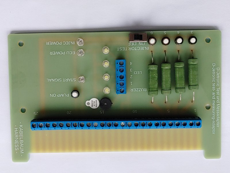

Funktionen des Test- und Messadapters:
Die Spannungs- und Widerstandsmessungen mit einem externen Multimeter werden durch die 25-polige Schraubklemmleiste, an der man die Pins sicher identifizieren kann erleichtert.
Integrierte Testmöglichkeiten:
- 3 fest beschaltete Kontroll-LEDs Stromversorgung Steuergerät (rot), Stromversorgung
Einspritzdüsen (rot), Startsignal (gelb)
- 1 Taster zum Aktivieren der Kraftstoffpumpe
- 4 Taster zum Aktivieren der Einspritzdüsen (abschaltbar).
- 4 variabel nutzbare Prüf-LEDs (weiß) zur Kontrolle der Beschleunigungsschalter,
Auslösekontakte, Leerlaufschalter, Volllastkontakt, Absolutdruckschalter
- 1 variabel nutzbarer Summer, z.B. zur Einstellung des Leerlaufschalters
Auf dem Bild kann man die farbigen LEDs erkennen... ein Original-Kabelbaum sorgt hier für die Versorgungsspannung.
Simuliert hat er im Bild das Startsignal (Anlasser) sowie zwei der weißen LEDs bestromt, die für die einzelnen Tests per Litze mit den jeweiligen Pins verbunden werden.

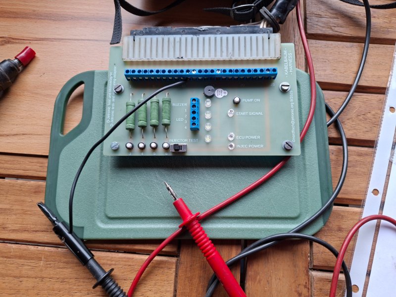

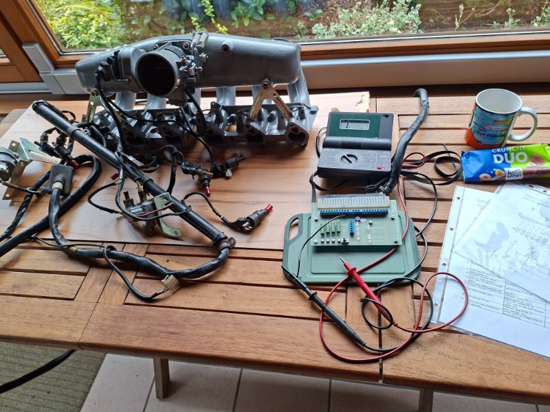

Ich habe den Adapter erhalten und erstmal auf einer stabilen Platte (Frühstücksbrettchen) mit Abstandshaltern fixiert.
Und dann mal die Testmöglichkeiten kalt durchgefahren:
Ich bin begeistert!

der Citroen SM Fahrer hat seinen Zweitmotor mit Neuteilen ausgerüstet, zusammengebaut und wollte ihn gestern auf dem Testgestell starten. Motor drehte durch, Zündfunke war da aber er startete nicht. Die revisionierten Einspritzdüsen takteten nicht. Er steckte den Prüfadapter an, führte die SM typischen Testroutinen durch und ermittelte, daß eine Brückung in der Verkabelung nicht vorhanden war, führte die aus und der Wagen lief.
