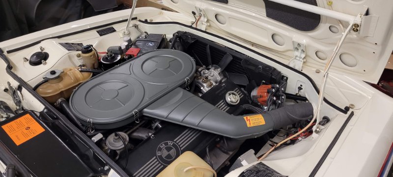

wofür benötigt man diese Zwischenringe aus Gummi und Pappe? Bei mir halten die Schläuche auch so.
Bild Quelle: Von Vergaser-Werkstatt.

laut Mikrofish '71 gab es den Ansaugschlauch in 60mm und 70mm Durchmesser.
Ich meine die ganz alten Luftfiltergehäuse haben einen schlankeren "Rüssel" (womöglich dann 60mm).
Der Zwischenring ist, vermutlich in diesem Fall, der Adapter zur Karosse.
Ebenso ähnlich, auch als Adapter, dann nach unten ans Hitzeblech vom Krümmer.
Hier gab es den Ansaugschlauch in 50mm und 60mm Durchmesser,

danke für deine Erklärung. Das kann natürlich der Grund sein. Meine beiden Luftfiltergehäuse haben dann schon den großen Durchmesser, deshalb passt es so.
