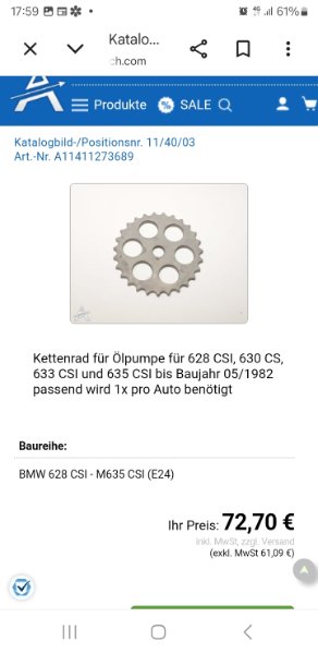

stimmt wenn man es richtig macht dann müssen auch die Kettenräder neu aber wenn die noch einigermaßen gut sind dann würde ich nur die Kette machen.
Das Kettenrad Ölpumpe gibt es nicht mehr aber irgendwo habe ich gesehen, dass die jemand fertigen lässt. Das Kettenrad auf der Kurbelwelle geht sehr schwer ab musste Eins mal mit der Flex zerlegen das ging aber da war die Kurbelwelle draußen.
Entweder nur die Bleche und weiter fahren oder nur neue Kette und vielleicht das Kettenrad Ölpumpe da schau ich mal nach.
Dann natürlich neues Kettenrad für die Nockenwelle und Steuerkette inklusive Führungen und Simmerring.
Wenn es schon auseinander ist. Wobei wegen der Kopfdichtung es schwierig ist die Kettenführung zu montieren.

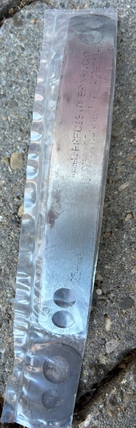

ich hab die Teile von dem US Händler bekommen und die machen prinzipiell ein ganz guten Eindruck, könnte man aber mit einem Stanzeisen wahrscheinlich wirklich selber machen. Ich hab jetzt 0,6 mm unterlegt und die kettenspannung ist wieder deutlich fester.

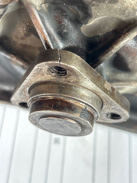

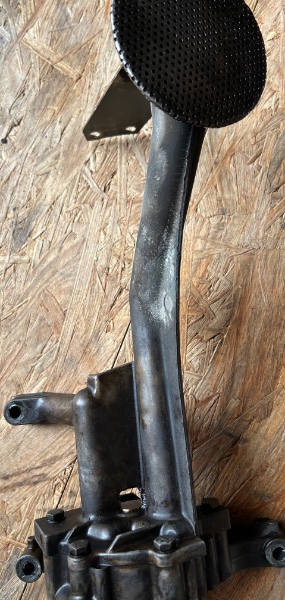

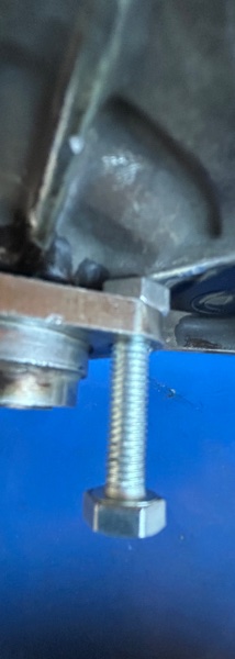

Hab nur leider das nächste Problem, die Halterung für das Zahnrad an der ölpumpe ist eingerissen. Habe versucht es zu schweißen aber es ist wieder gerissen. Die anderen zwei Löcher haben auch schon leichte Risse. Ich weiß nicht woher das kommt, eventuell hat mal jemand die Schrauben zu fest angezogen. Hat denn vielleicht noch jemand so eine Pumpe oder eine Idee was man machen könnte. Ich wollte es hinten mit Muttern unterlegen aber da ist wenig Platz und ich müsste was vom Gehäuse wegschleifen oder die Mutter dünner schleifen.
Grüße Simon

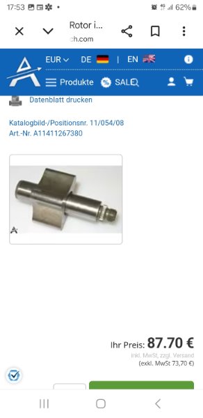

vielleicht kann man die Pumpe umbauen auf das andere System. Möglicherweise weiß das jemand.
Weiß nicht ob das geht aber vielleicht eine Möglichkeit.
Dafür müsste man drei Teile kaufen.
