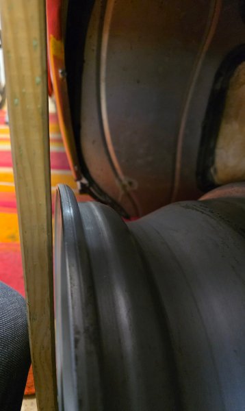

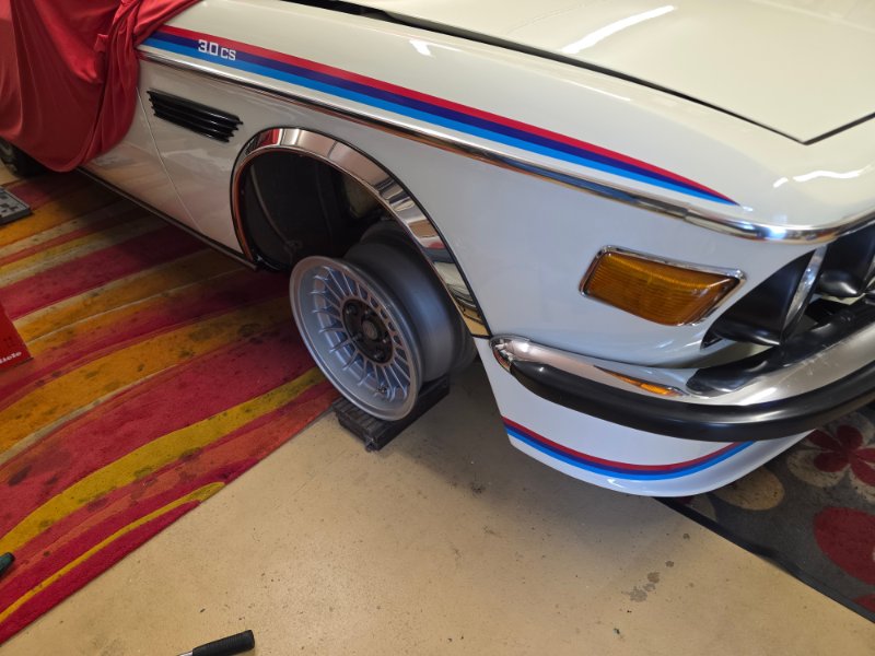

Hast du die ET11 vorn und hinten drauf und welche Reifenbreite?
Wenn ich nur die ET11, 7J Felge vorn raufstecke und die Reifenflanke dazurechne, müsste der Reifen ca.1cm aus dem Radkasten stehen. Das würde der Tüv hier nicht eintragen.
Auf dem Foto steht der Wagen ganz auf der Felge.

Ich glaube du verwechselst hier etwas. Die Reifenflanke darf immer, auch deutlich über dem Radlauf raustehen, nur nicht das Reifenprofil. Frag noch mal bei deinem TÜV nach......
Eine grundlegende Antwort auf deine Frage hat richtigerweise hier keiner beantwortet. Da erstens die Toleranz der E9 Karosserie und viel wichtiger, der Reifen an sich entscheident für die Freigängigkeit der Reifen ist. Es hilft nur ausprobieren. Der TÜV prüft immer mit diagonal unterlegten Auffahrrampen. Hier darf kein Kontakt zum Blech entstehen, unser TÜV prüft hier mit einem Kugelschreiber, der muss dazwischen passen. Egal ob tiefergelegt oder kaputte Stoßdämpfer verbaut sind.
