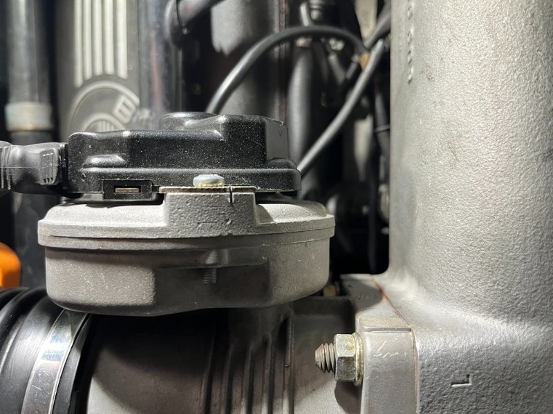

danke für eure Beiträge. Was soll ich sagen, ich habe den defekten ZLS ausgetauscht und zusätzlich die el. 123ignation Zündung eingebaut und der ganze Spuk hat ein Ende. Hab natürlich die Abgasanlage auf Undichtigkeit wie von euch geraten auch überprüft. Hab auch den Drosselklappenschalter einfach mal auf die beiden Kerben passend zueinander verdreht wo ich davon ausgehe dass es sich hierbei um die Grundeinstellung handelt. Messgeräte hierzu habe ich leider keine um dies nach Handbuch einzustellen. Siehe da, er läuft super und habe ihn gestern auch mit Bergabfahrt im Werdenfelser Land gut getestet und er schießt und blubbert nicht mehr. War echt total nervig aber nun macht er wieder Spaß. Allerdings stehe ich gerade vor dem Problem dass ich den Leerlauf nicht mehr unter 1.800 U/min runter bekomme.
