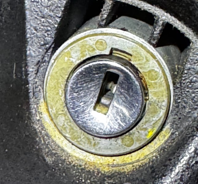

Jetzt habe ich aber doch ein Problem mit dem 3,0 S (Bj. 8/72), das hier sicher schon jemand gelöst hat: Das Lenkradschloss schnappt auch mit Schlüssel in Pos. 1 zu. Alle anderen Funktionen sind einwandfrei.
Ich bin mir nicht ganz sicher, ob das eventuell in Pos. 0 (Aus) ein serienmäßiges Verhalten ist. Aber ich kann mir nicht vorstellen, dass es in Pos. 1 (Radio) passieren darf.
Wie ist denn euer Wissensstand und wie könnte eine Lösung aussehen?

Weder in Pos. 1 noch in Pos. 0 darf das Lenkradschloss einrasten.
Ich bin mir sicher, dass das eigentliche Lenkradschloss defekt ist. Wenn du mir ein Bild von deinem Zündschloss (unter der schwarzen Abdeckkappe) schickst, schau ich ob ich noch das passende Lenkradschloss auf Lager habe. Weitere Info zu Lenkradschloss-Problemen kannst du im nachfolgenden Link nachlesen.

Ja, genau in diesen beiden Positionen (0 und 1) schnappt das Lenkradschloss zu.
In 2 und 3 (glücklicherweise) nicht. Trotzdem will ich es reparieren, Stichworte: HU und Sicherheit.
Ich habe das lange Zündschloss. Hast Du ein passendes Lenkradschloss?
