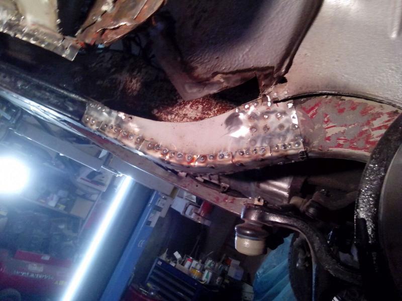

von Dr. Who
Komme auch nur langsam voran.
An jeder Stelle ein neues Problem.
Teilweise bis zu 5 Bleche übereinander.
Anbei ein paar Bilder.
Liebe Grüße
Re: Neuvorstellung Dr. Who
Verfasst: Di 17. Nov 2015, 21:28
Am Querlenker darf nicht geschweißt werden. Wenn das der TÜV erkennt, wird er ihn nicht abnehmen!
Schaut mal hier, da sind noch weitere Dinge, die nicht erlaubt sind:-)
