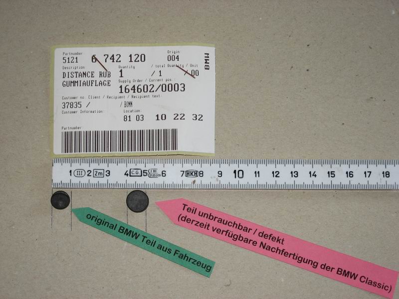

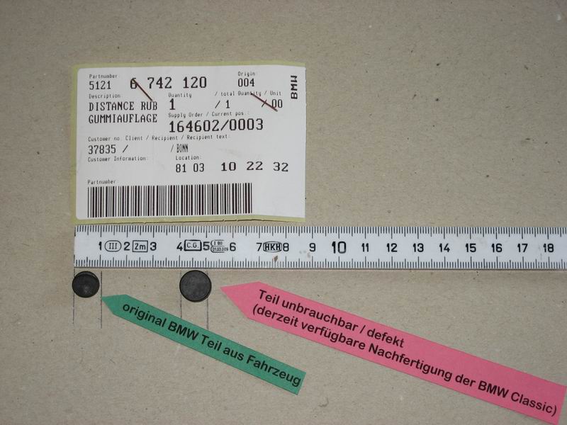

Teil: Gummi Auflage Türgriff
Teilenumer: 51 21 6 742 120
Preis: 3,14€
Mangel: wie zu sehen, viel zu groß
somit passt der Gummi nicht in die Mulde auf der Griff Rückseite, bei Verwendung steht der Griff zu weit von der Tür ab.
51 21 6 742 120 IMG_0473.JPG (77.35 KiB) 47212 mal betrachtet

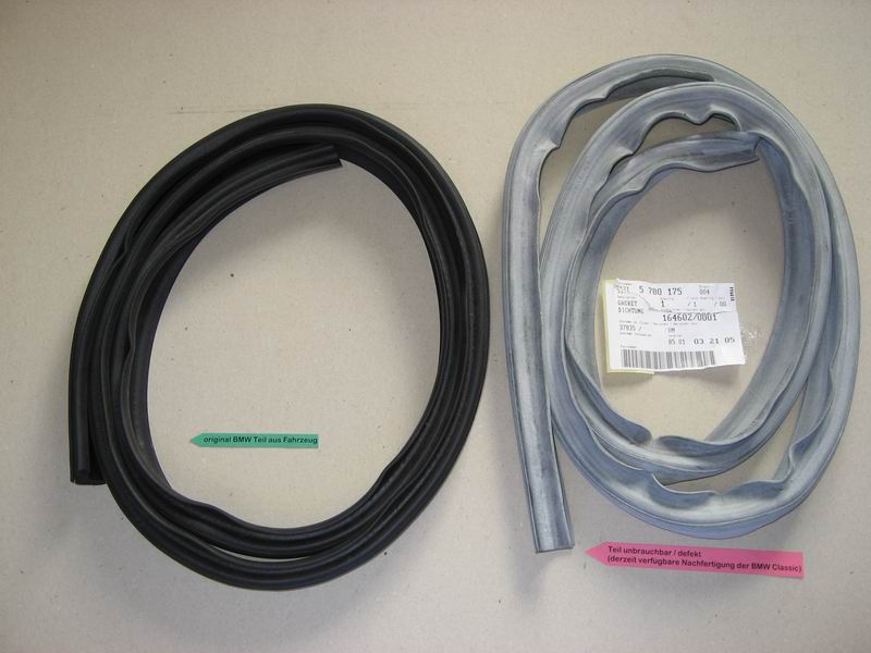

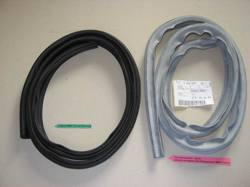

Teil: Gummi Dichtung Motorhaube unterhalb der Windschutzscheibe
Teilenumer: 51 71 5 780 175
Preis: 62,42€
Mangel: wie zu sehen, falsch Gummimischung, zu viel Talkum,
diese Dichtung kann nicht verklebt werden und wird auch nie schwarz.
51 71 5 780 175 IMG_0477.JPG (63.06 KiB) 47206 mal betrachtet

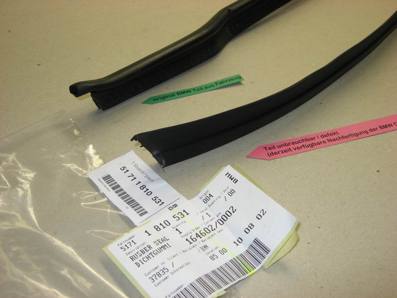

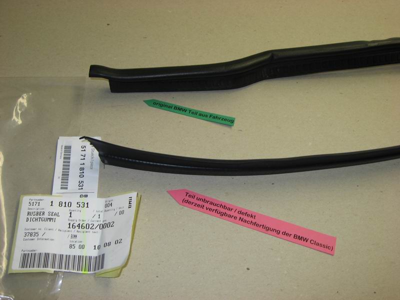

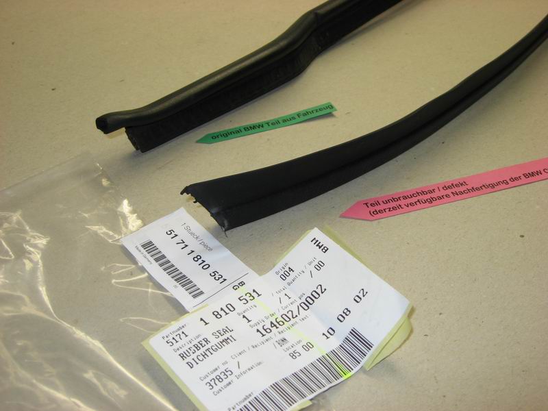

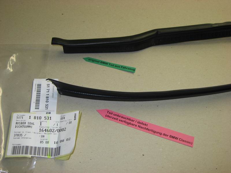

Teil: Gummi Steck - Dichtung auf der Stirnwand
Teilenumer: 51 71 1 810 531
Preis: 41,17€
Mangel: wie zu sehen, ganz falsches Profil, die Dichtung "faltet" sich nicht beim Hauben schliessen,
Die Haube schliesst nicht passend, die Verriegelungen quetschen die Dichtung, im extrem Fall reisst der Haubenzug.
51 71 1 810 531 IMG_0482.JPG (57.31 KiB) 47204 mal betrachtet
51 71 1 810 531 IMG_0485.JPG (65.95 KiB) 47204 mal betrachtet
Re: Schwarze Liste - Teile die ab Werk nicht passen/defekt s
Verfasst: So 6. Dez 2015, 18:40
von Markus
Teilenummer: 51 71 1 810 531
Das Ersatzteil bei W&N sieht übrigens genauso falsch aus.
Ich habe es auch nicht eingebaut, sondern meine alte Dichtung an der ausgefransten Stelle mit Schrumpfschlauch repariert.
Markus
Verfasst: So 6. Dez 2015, 19:00
von chhagemeyer
hatten wir ja gestern drüber gesprochen. Ich habe die Dichtungen von W+N. Das Problem ist identisch bzw. es lässt sich die Dichtung an der Scheibe nicht verkleben, da die Spannung zu hoch ist. Stellst Du einen Beitrag ein, sobald das Problem behoben ist?
Hat noch jemand eine Dichtung auf der Stirnwand aus Altbeständen?
Liebe Grüße Christian

Von den kleinen Gummis unter dem äußeren Türgriff hab ich noch ein paar neue in der richtigen Größe. 4 Stück kosten da zusammen 10 Euro.
Die Dichtung vor der Frontscheibe war original übrigens auch nicht schwarz, nur die Nachfertigungen wurden irgend wann mal schwarz gefertigt. Original waren die dunkelgrau und waren ganz primitiv mit dunkelgrüngrauer Farbe überstrichen, warum weiß ich allerdings auch nicht. Vielleicht um den Gummi zu schützen?

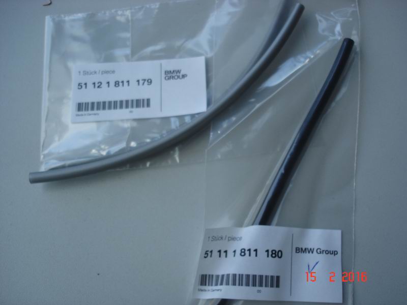

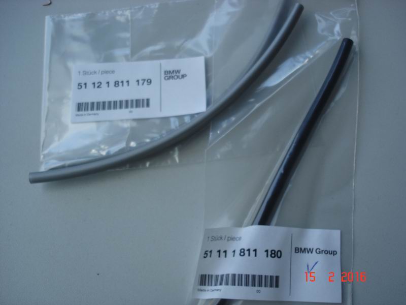

Teil: Gummi Dichtung bzw Kantenschutz Stoßstangen Ecke vorne bzw. hinten
Teilenumer: 51 11 1 811 180 original schwarz
Teilenumer: 51 11 1 811 179 original schwarz
Mangel: wie zu sehen:
1 811 179 derzeit nur in "silber" lieferbar
(vielleicht ist das die 100 Jahre Edition)
-stattdessen die 1 811 180 verwenden geht auch nicht, da 20mm kürzer als 1 811 179
Tip: bei Döpper gibt es das Profil als Meterware!
Kopieren von DSC00439.JPG (38.26 KiB) 46474 mal betrachtet
