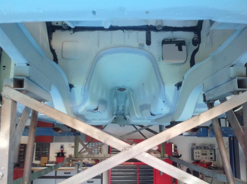

hat jemand ein Bild von den beiden Haupträgern auf dem die Vorderachse mit den 4 Schrauben befestigt ist, in geöffnetem Zustand?
Habe nämlich meine Achse jetzt eingebaut, und musste feststellen das auf jeder Seite leider jeweils ein Gewind beschädigt ist :-(
1 Option: Helikoil setzen (ja die gibt es auch für 1.5er Steigung) sofern noch genügend "Fleisch" rundherum wäre..... ich vermut mal das da nur eine Käfigmutter drinnen sitzt....
2 Option: Träger aufschneiden und neue Mutter einsetzten :-(
Option2 würde ich mir gerne ersparen, da ich unten schon mit der Lackiererei fertig bin .

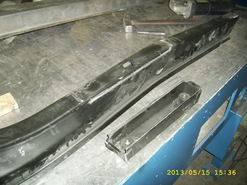

falls es dich interessiert,werde ich morgen mal die pics von meinem ungarischen freund reinstellen, hab von ihm pics bekommen wie das ganze geöffnet aussieht.

so schaut das innen aus :-)

Ich hatte beim Lesen des Problems zuerst an Aufbohren auf M14x1,5 gedacht, aber bei den voll fetten Muttern resigniert jeder Gewindeschneider, das wird nichts....
Das ist es einfacher aus einem Schlachter oder von 2 neuen Motorträgern (Ich hätte noch mehrere) die komplette "Einheit mit den Muttern" zu tauschen.
Hast du auf jeder Seite ein Gewinde kaputt oder beide Gewinde auf einer Seite?

also aufbohren sollte kein Problem sein,neue Gewindeschneider > etwas Gefühl > und ein Ave-Maria beten > dann sollte es klappen :-)
Die komplette Einheit zu tauschen, ist mir zu viel Action aber danke für Dein Angebot , somit werde ich es mal mit Gewindeschneiden probieren, sollte das nicht funktionieren
werde ich die Einheiten seitlich öffnen, und nur den Zylinder mit dem Gewinde tauschen ( Drehteile mit den Gewinden sind schon in Arbeit )
Ja habe auf jeder Seite jeweils ein Gewinde kaputt :-(
