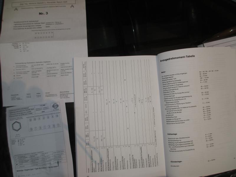

nach welches Prozedere soll ich mich halten?
Bin jetzt nach der Rep-Anleitung 258/259 gegangen (a):
a)
35-45Nm 1.Durchgang
60-65Nm 2. "
68-72Nm 3. "
oder
b)
58-62Nm 1. "
15min Setzzeit
30-36° Drehwinkel
60°C -> warmlaufen lassen
30- 40° Drehwinkel

Hallo Tommy,
im Werkstatthandbuch BMW steht es so:
- Schrauben ... nacheinander in 3 Durchgängen anziehen
- Motor auf Betriebstemperatur bringen
- auf 35Grad abkühlen lassen und endgültig festziehen
- nach 1000km nachziehen
Die Reihenfolge ist natürlich auch definiert und im Bild dargestellt; das ich nicht beigefügt habe.
Viel Erfolg !

Danke Willy;
mit welchem Wert fest/nachziehen?
72Nm?
Re: Prozedur Anziehen der Zylinderkopfschrauben
Verfasst: So 12. Mär 2017, 22:12
von willies13
Hmm.. in der Tabelle sind die 3 Stufen auch als numerische Werte:
35-45Nm / 60-65Nm / 68-72Nm
Bei kaltem Motor; d.h. bei max. 35Grad
