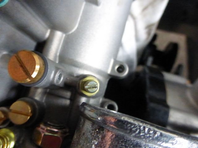

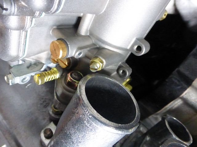

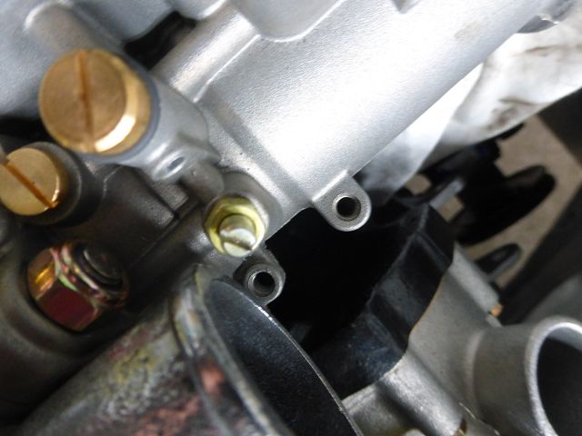

Hallo.
Ich habe auf einem 3,5l Motor, aus einem 635CSi, Weber Doppelvergaser montiert. Jetzt habe ich das Problem das das Thermostatgehäuse am ersten Vergaser ansteht. (siehe Fotos) Wer hatte das gleiche Problem und kann mir Tips geben? Im voraus vielen Dank.
Gruß Andreas

Hallo Andreas,
das Problem hat jeder.
Flansch abtrennen und versetzt wieder anschweißen. Sollte eigentlich jede Schlosserei können.

Hallo Andreas,
man kann auch einen Adapter zwischen Zylinderkopf und Thermostatgehäuse verbauen.

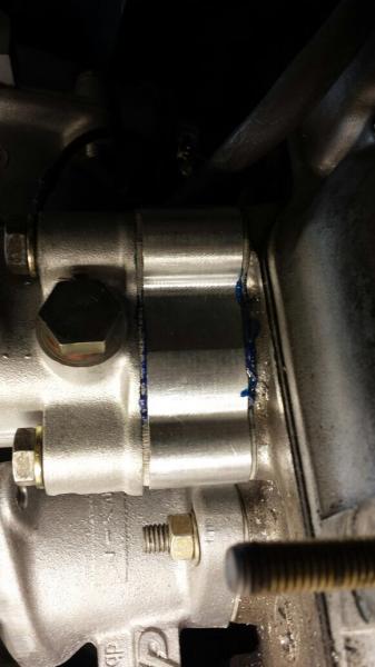

von Andreas_Buchen
diese Methode scheint mir auch geeigneter zu sein. Denn zwei Schlosser haben mir abgeraten das Teil zu trennen und neu zu schweißen,weil es auf Dauer nicht dicht sein könnte. Jetzt lasse ich mir verschiedene Stärken Agapter machen. Schaun wir mal.

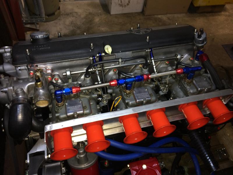

Hallo Andreas,
nein es gibt ein paar mehr, auch ich habe Sie auf dem 3.5er im Coupé.
Hier mal ein Bild wie es bei mir damit ausschaut.
Hast du denn noch mehr am Motor verändert?
Jonas

Hallo Jonas,
danke für das Foto. So sieht man gut was geändert werden muß. An dem Motor ist sonst nichts weiter verändert. Er wurde nur komplett überholt.
