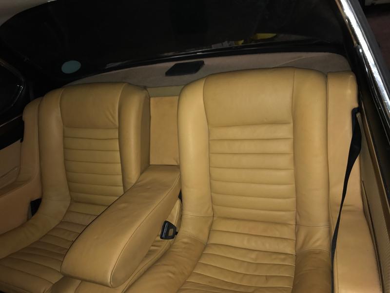

Hallo, ich bräuchte mal wieder Hilfe...
Und zwar geht es um die hinteren Gurte, bei mir sind es starre Gurte die Frage wäre wie werden sie montiert (Befestigungspunkte) und warum habe ich an den hinteren Armlehnen ein Loch? Kommt da ne Blende oder eine gurtdurchführung rein?
Würde mich über Tipps und Bilder sehr freuen....
LG Simon

Hey vielen lieben Dank für ausführliche Antwort!
Also mit dem vorderen Gurt und der oberen Durchführung ist mir klar.
Mir geht es um die hinteren Gurte und dieses grosse Loch unten in den Armlehnen.
Meine hinteren Gurte sind Starr und einstellbar benötigen aber zwei Befestigungspunkte, die Gurtpeitsche in der Mitte ist auch klar es geht nur um die äußere Befestigung und das Loch unten in der Armlehne.
Lieben Dank und Gruß Simon

Dein letztes Bild mit der Rolle hinten ist sehr interessant, das würde dieses Loch füllen..
Mich wundert nur das ich nen starren Gurt habe der zwei Befestigungspunkte braucht.

Woher hast Du das Leder bekommen, das bei Deinem Eingangsposting zu sehen ist? Wie ist die genaue Bezeichnung, bzw. wo kann man dieses Leder beziehen?
Re: Gurte hinten Befestigung und Durchführung.
Verfasst: Sa 4. Nov 2017, 18:25
von Lallas Garage
Hi Robin, danke für die Info und den link....
meinst die das Leder womit bei mir hinten alles bezogen ist? Das ist alles noch original...
Lg Simon
Verfasst: Sa 4. Nov 2017, 20:45
von Nitro103
Hallo Simon,
ja danke, das meinte ich - sieht Klasse aus!
