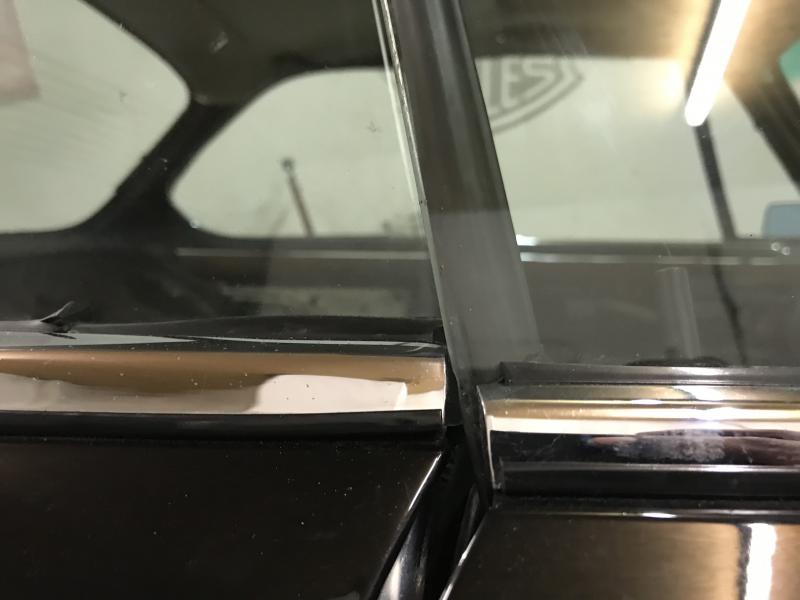

Hallo, kennt jemand dieses Problem das die Türscheibe wenn sie ganz oben ist und man die Tür schließen will an der hinteren Schachtabdeckleiste schleift.
Bei mir ist das leider auf beiden Seiten der Fall ...

ja das kommt schon mal vor.
Abhilfe:
-Mit Gummihammer, leichte Schläge auf den Kopf der Leiste, dann könnte diese weiter in Richtung C-Säule rutschen.
-Das Dreiecksfenster muss noch etwas weiter nach vorne, die Seitenscheibe folgt ja dann.
-mit dem Dremel und dem "Diamant" feine Kerbe, wie im Bild schon leicht zu sehen, in die Scheibe schleifen.

Hey Christoph, lieben Dank für deine Hilfe.
Das Dreiecksfenster geht leider nicht weiter nach vorne und die Leiste habe ich auch schon soweit es geht nach hinten geschlagen... da habe ich alles versucht.
Auf der Beifahrerseite geht es auch so gerade aber auf der Fahrerseite ist es echt zu knapp...
Am Fenster schleifen wäre ne sehr gute Alternative aber kann da die Scheibe nicht Spannung aufbauen und platzen?
Ich hatte das mal bei meinem Ford Pick Up versucht aber das war ESC Glass.
Lg simon

Simon hat geschrieben:Am Fenster schleifen wäre ne sehr gute Alternative aber kann da die Scheibe nicht Spannung aufbauen und platzen?
Bei mir hatte es funktioniert, vorsichtig auf der Kante nass geschliffen

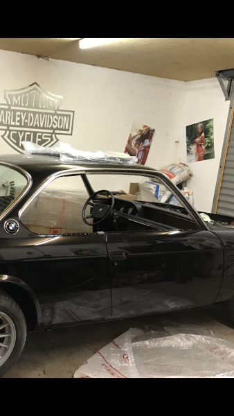

Dass die Türe total hängt, habt ihr aber schon bemerkt?
Re: Türscheibe schleift an Zierleiste Hilfe...
Verfasst: Fr 15. Mär 2019, 07:45
...nee, ist mir nicht aufgefallen
aber das ist die Lösung.....
(Verdammt das hat Simon aber gut getarnt)
...die vier anderen Lösungsansätzte nur umsätzen wenn die Tür eingestellt ist :-)

HI, jetzt bin ich aber neugierig. Wo seht ihr eine hängende Tür?
Simon hat kürzlich Bilder geschickt und da sehen die Beifahrertür und die Spaltmaße sehr gut aus.

Vielleicht täuscht das auch, weil die Tür eventuell ein tick offen steht und man durch den Versatz den Eindruck hat, das die Tür hängt

Du meinst, wir haben uns durch den Aufnahmewinkel täuschen lassen?
Immer noch besser eine schiefe Photographie als eine schiefe Tür ...

Ich denke auf dem Bild unten ist die Tür nicht ganz geschlossen, Simon wollte nur zeigen wo die Scheibe anschlägt.
Interessant ist aber die bereits vorhandene Kerbe im Glas. Die ist nur ca. 5mm zu tief.

Hallo Simon,
das gleiche Problem hatte ich auch schon nachdem ich das Führungsgummi am Dreiecksfenster erneuert habe.
Das Gummi war nicht tief genug in der Führung verbaut.
Nachdem ich den Gummi mit Hammer und einen Keil weiter eingetrieben habe, kam die Scheibe weiter nach vorne und die Tür ging wieder normal zu.
Vielleicht ist es bei dir auch so.
Eine Kerbe in die Scheibe machen ist absulut die letzte Alternative die ich machen würde.
Gruß Jörg

Hallo, liebe Leute ihr glaubt nicht wirklich das ich hier so eo e Frage stelle wenn die Tür 2cm hängen würde oder??
Also das kann jetzt nicht euer Ernst sein...
Also die Tür steht in der Tat ein Stück auf und ist aus einem Winkel fotografiert wo optisch dieser Versatz zu sehen ist..
Die Spaltmasse und die Höhe der Tür passt natürlich sehr gut.

Das Führungsgummi im Schacht des Dreieckfensters müßte auch weit genug drin sein aber da schaue ich nochmal genau nach, sonst wird mir wohl nur die Variante mit schleifen bleiben was natürlich die letzte Variante ist..
Wenn ich das aber richtig interpretiere ist es doch ein bekanntes Problem was nicht nur ich habe und dafür meine Tür nicht 2cm hängen muß ....

Das Problem besteht eigentlich immer nur, wenn bei unrestaurierten Fahrzeugen die Türschaniere ausgeschlagen sind und deshalb die Tür hinten hängt. Dann knabbert die Leiste bzw. deren Schraube langsam kleinere Ecken aus der Scheibe. Bei restaurierten Fahrzeugen kann das passieren, wenn am Schweller gearbeitet wurde und deshalb ein etwas geringerer Türausschnitt als orignal hergestellt wurde. Der hintere Türspalt könnte dann zu eng sein. ( das kann man bei dir nicht erkennen, da du die Tür ja nicht geschlossen hast) Die Einstellung der Tür wäre dann so vorzunehmen, dass der vordere Türspalt zum Kotflügel enger ist als der hintere.
Die Tür darf außerdem nicht erst durch den Schließkeil an der B-Säule auf die endgültige Position hochgezogen werden. Ich hab mir das Bild jetzt mehrfach angeschaut, denke das könnte tatsächlich dein Problem sein. Die Tür muss zuerst ohne Keil schon so hoch eingestellt werden, dass (nach Beachten sämtlicher vorher genannten Tipps) die Scheibe an der hinteren Schachtleiste vorbei geht. Eine hängende Tür die also erst in geschlossener Türstellung einen schönen Spalt und korrekter Höhe zeigt, würde in fast geschlossener Stellung genau dort an der Schachtleiste streifen.

Anbei noch ein Bild wo die Tür ohne schloss und ohne Schließkeil montiert ist.
