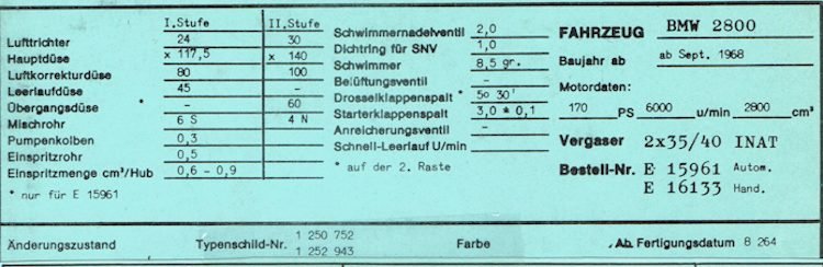

Meine Vergaser sind vom Typ 1 252 943, das ist m.W. die erste Version die beim CS verbaut wurde.
