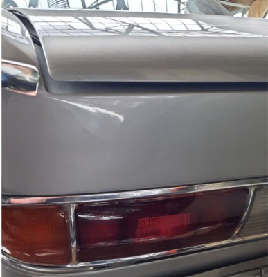

Bei mir sieht es so aus:
Die Zierleiste lässt sich in der Höhe noch leicht verschieben, aber wie sie es mit dem Heckdeckel und der Kante unterhalb des Heckdeckels aus?
M.E. sollte die seitliche Kotflügelkante fluchten mit dem Ende des Heckdeckels, die Kante unterhalb des Heckdeckels liegt dann ca. 3mm tiefer.
Wie seht ihr das?

Das Gesamtbild sollte stimmen. Häufig steht der Deckel etwas über das Heckblech raus. Würde man die hintere Deckelkante an die Seitenwand anpassen, wäre der Spalt von hinten gesehen an den äußeren Ecken zu klein. Aufgefallen ist mir noch, dass deine Zierleiste an der unteren Kante ziemlich flach ist, hast du da mal was abgeschliffen? Normal sind die Leisten unten mehr "spitz"

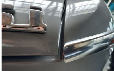

Im Gegensatz zum Auslöser dieses Beitrags:
- Quelle: TomHom
- Quelle: TomHom
Die Leiste die ja eigentlich über die ganze Linie waagerecht verlaufen sollte geht zum Heckabschluss weit nach unten.
Wurde wohl die Leiste verbaut die Du unten beschreibst oder passt die Ecke auch nicht?

Hier ist der Radius falsch und die Zierleiste "zieht sich nach oben".
Die eigentliche "Kante" an der Seitenwand wird dann nicht mehr bedeckt.
Hatte ich auch mal bei der Classic gekauft und sofort wieder zurückgegeben.
(Bilder von den Leisten, die ich zurückgegeben habe, von aussen übrigens leicht
zu erkennen, da die Nut mit einem sichtbaren Stopfen verschlossen ist,
die originalen wurden vor dem Eloxieren verschlossen)

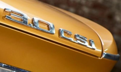

Ich kann auch noch ein Hinterteil beisteuern, absolut unverbastelt, erste Zierleisten und unfallfrei. Nur zum lackieren wurden die mal ab- und wieder angebaut. Die großen Löcher in den Blechteilen lassen eine Montage der Zierleisten um ein paar mm Höhenunterschied zu. Für mich persönlich sieht es am gefälligsten aus, wenn die Blechkante so ca. 1-2 mm unterhalb der Zierleiste verläuft. Das ist dann gefühlt absolut stimmig mit der Aussenfläche zum Übergang unter der Blechkante. Bei dem grünen Coupe sieht die Kante hinten sehr schön aus, aber in Höhe des Tankdeckels verläuft die Zierleiste dann fast 1 cm oberhalb der Blechkante? Bei dem roten sitzen sie etwas zu hoch. Aber vielleicht täuschen die Bilder auch. Ich würde mir auch von dem silbernen Coupe Bilder mit einer besseren Auflösung wünschen. Aber klar ist, dort sind die neuen, sehr schlecht nachgefertigten Zierleisten verbaut. Biegen kann man die leider nicht da sonst das Eloxal reißt und die Leisten dann an bestimmten Stellen nicht mehr an der Karosserie anliegen. Jede Zierleiste kostet über 200 Euro und ist ein Fall für die Tonne. Die vom Kotflügel sind übrigens nicht besser, teilweise über 1 cm kürzer als die originalen. Kein Wunder werden originale Zierleisten inzwischen mit Gold aufgewogen.....
Habe zum oberen Wagen noch ein Detailfoto gefunden:
- Quelle: TomHom
Hier sieht man wie die Leiste einfach über die Kante gelegt wurde, fest anliegen wird sie da sicher nicht.
Beim grünen Coupe sieht es auf dem Foto so aus als verliefe die Kante unter dem Heckdeckel auf gleicher Höhe wie die seitliche Kotflügelkante.
Damit steht der Heckdeckel m.E. ein wenig zu hoch und das Anliegen der Rundung scheint nicht stimmig. Kann aber auch am Foto liegen?

Hier hat man natürlich genau wie bei dem silberne aus dem Inserat noch Spielraum beim montieren, aber generell entsteht, wie von Gerhard bereits beschrieben, oberhalb der Tankklappe sich um die Ecke ziehen eine „Speckfalte“.
Der Radius der Leiste ist nicht veränderbar, das bedeutet, je größer diese „Speckfalte“ ist, desto schräger verläuft die Leiste nach der Biegung zur Heckklappe hin. Sieht man auch bei dem silbernen.

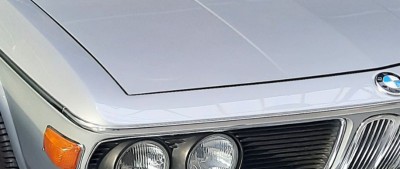

Hier nun ein Detail einer Front
- Quelle: TomHom
Hier verläuft die seitliche Zierleiste weit oberhalb der Kotflügelkante und schafft dann die waagerechte Verbindung zur vorderen Zierleiste nicht mehr.
Zudem liegt die Motorhaube in den Ecken zu tief, oder die Ecken sind zu hoch beigespachtelt?
