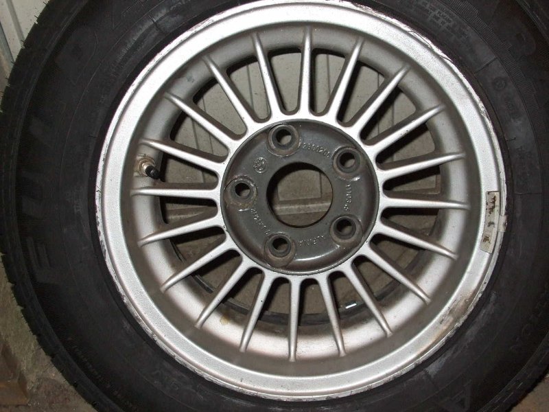

Frage Felge Alpina 14"
Beiträge: 522

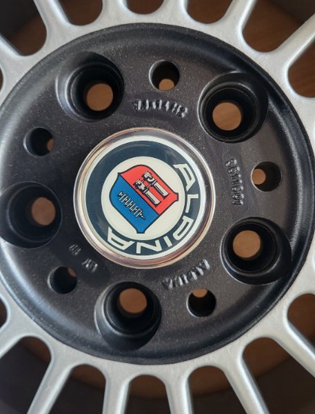

wozu dien(t)en die Löcher zwischen den Radschrauben in der Felge und wieso gab es diese dann auch ohne (so wie bei mir)?
Hat diese Felge einen bestimmten namen/Bezeichnung? Welcher Felgentyp (also mit/ohne Loch) ist ggf "wertiger?
Danke!
Dirk Koether
Re: Frage Felge Alpina 14"
Beitrag von Dirk Koether »
Originale sind glaube ich ohne,
mit Löcher sind Zubehör dann kann man den Deckel drauf schrauben.
Z1 usw.
Liebe Grüße Dirk
Beiträge: 1693
kleine Alpina-Felgenkunde:-)
Die ersten (20 Spoke wheel) Alpina Felgen, die älteste die ich kenne ist von 1971, hatten die Nummer 1110344, und hatten ein sehr breites Außenbett. Ab ca. 72/73 war unter der gleichen Nummer aus Stabilitätsgründen ein etwas schmäleres Bett (es musste an der inneren Stelle mehr Material aufgetragen werden) vorhanden. Diese Felgen hatten alle ein schwarzes Innenteil. Ab ca. 73 gab es dann die 1110345. Diese haben dann auch schon ein anthrazit-farbenes Innenteil. Bis dahin hatten alle Felgen keine zusätzlichen Löcher. 1975 kamen dann von FPS geliefert Felgen, die den Alpina-Schriftzug nicht erhaben eingegossen, sondern eingraviert hatten. Das bei diesen Felgen erhaltene BMW Emblem wurde rund rausgefräst. Sie sind also baugleich mit den originalen BMW Felgen, nur schrifttechnisch zu Alpina Felgen umgearbeitet. Diese Felgen hatten dann erstmalig diese 5 zusätzlichen Löcher, die es bis heute bei den immer noch lieferbaren Alpina Felgen gibt. Die aktuell noch lieferbaren Felgen haben schon seit sehr langer Zeit (möglicherweise von Anfang an) wieder ein schwarz lackiertes Innenteil).
Beiträge: 522
gute Info - danke!

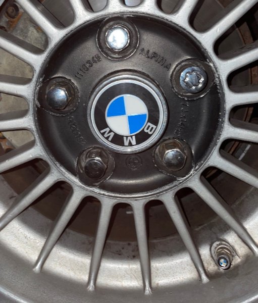

meine Nummer ist die 1110345 7J14H2 2800208 (6 am Ende glaube ich ist es nicht) mit "schwarzem Innenteil" oder es wurde mal so lackiert vor Zeiten... Gruß

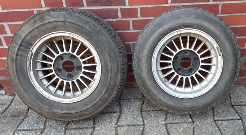

Und hier stehen sie nun in der frühen Version mit der Nummer 1110344 nebeneinander:
Die linke hat das schmalere Außenbett, beide kommen jedoch ohne BMW-Emblem.

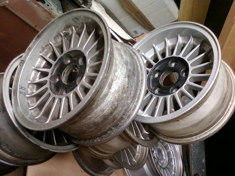

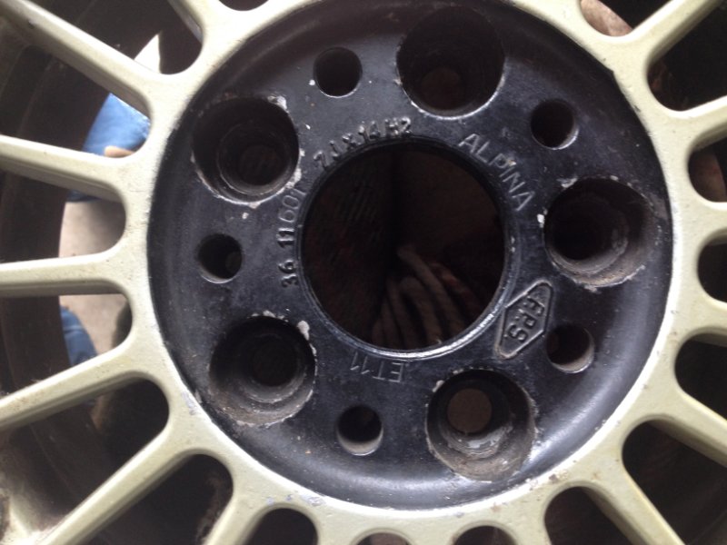

Genau, die 344 hatten noch kein BMW Emblem, die 345 dann schon. Gut zu sehen ist auch der Unterschied bei den 344 im letzten Bild. Die linke ist die mit dem schmalen Bett, die rechte eine frühe mit dem breiten Bett. Und ein Bild (das erste im Beitrag) hab ich noch gefunden, wo die Bj 75 FPS mit eingefrästem oder eingedrucktem Alpina Schriftzug und rausgeschliffenem BMW Emblem zu sehen ist. Das mittlere Bild zeigt eine 345 mit dem anthrazit Innenkreis und dem BMW Emblem.
PS: Ich wollte noch die Frage beantworten, warum in den späteren Felgen 5 zusätzliche Löcher vorhanden sind. Das sind Löcher die bestimmten Spurvermessungsgeräten eine Vermessung, bis auf die Bremsscheibe ermöglichten. Vermutlich ist das eine spezielle BMW Geschichte.....

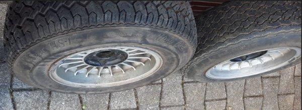

Maexons
Beiträge: 8
Registriert: Sa 13. Okt 2018, 22:04
Beitrag von Maexons »
verstehe ich das Gelesene richtig, dass eine 110344 wenn sie die zusätzlichen Löcher hat, eine spätere, verbesserte Version mit schmalem Felgenbett sein müsste?
Wäre das "originalgetreu" auf einem CS BJ. 71 zu fahren?
Vielen Dank und beste Grüße
Max
Beiträge: 1693
Hallo Max
Eine 344 mit zusätzlichen Löcher gibt es nicht, da die 344 eine frühe Felge ist. Danach kam die 345, die hatte aber auch noch keine zusätzliche Löcher.
Falls du Felgen bereits hast, mach doch ein paar Bilder wo man die Nummern erkennen kann. Irgend wo wirst du auch einen Baujahrstempel finden.
Maexons
Beiträge: 8
vielen Dank für die schnelle Antwort. Ich probiere mal die Links zu Bildern aus der Anzeige einzufügen.
Von hinten/innen gibt es leider keine Bilder. Man könnte schon meinen, dass da 344 steht, vielleicht täuscht das aber auch.
Sie werden vom Besitzer auch als 1110344 angeboten. Passt ja dann aber irgendwie nicht.
https://img.kleinanzeigen.de/api/v1/pro ... =$_59.AUTO
Max

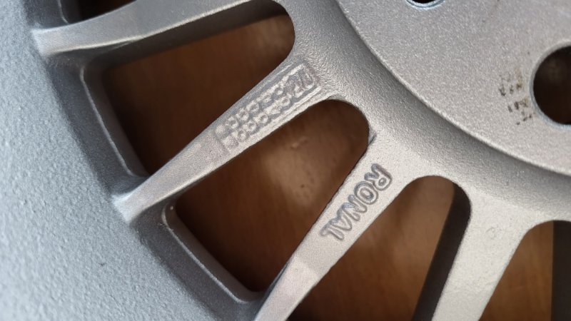

Mallory
Beiträge: 3
Registriert: Mi 14. Okt 2015, 19:41
Beitrag von Mallory »
Da leg ich gleich nochmal eine Felge hinterher.
Erhabene Alpina Buchstaben und Löcher.
Gußjahr wohl 72(?) Und Ronal.
Nummer 3611601
Wird ja wohl original sein?
