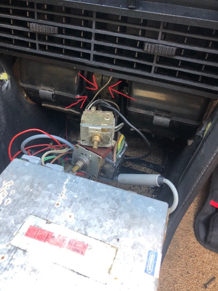

ich habe bei meinem 2,5 CS einige Schweißarbeiten durchgeführt und nach langer Zeit wieder am Zusammenbauen, gerade bin ich bei der Mittelkonsole. Am hinteren Ende des Klimaanlagenschalters ist der Therperaturfühlerdraht. Leider weis ich nich mehr wie dieser montiert werden muss.
Gibt es eine bestimmte Lage bzw ein Loch in der Lüftung in das der Draht muss oder kommt er einfach in die Zwischenräume? Vielleicht weis das ja einer von Euch. Zur Besseren Anschauungen habe ich ein Bild zugefügt. Danke schon einmal für Eure Hilfe.
Viele Grüße Holger

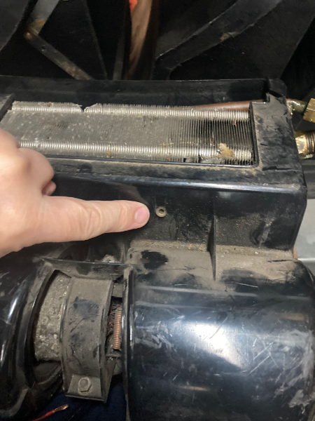

Beiträge: 1692
Re: Richtige Lage Temperaturfühler Schalter Klimaanlage
Anbei ein Bild von dem Loch, wo der Fühler reingesteckt werden muss. Große Vorsicht ist angebracht. Wenn das Kapilarrohr zu stark gebogen wird, bricht es, dann ist der Schalter ein Fall für die Mülltonne......

Guten Morgen Gerhard, danke für die schnelle Antwort und den Tipp aufzupassen. Ich werde es auf alle Fälle versuchen. Viele Grüße Holger
