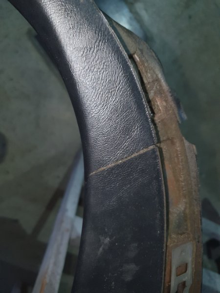

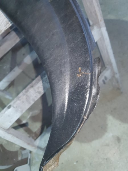

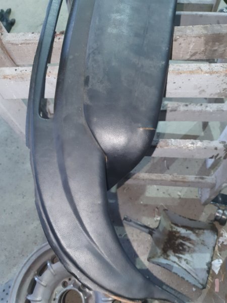

Mein Oberteil der Armaturen Tafel mit dem schwarzen Bezug ist beschädigt.
Es gibt Firmen, die das Kunststoff im Vakuum erneut aufbringen.
Kennt niemand von euch eine Firma die so etwas macht?
Neu beziehen sieht so falsch aus, finde ich.
