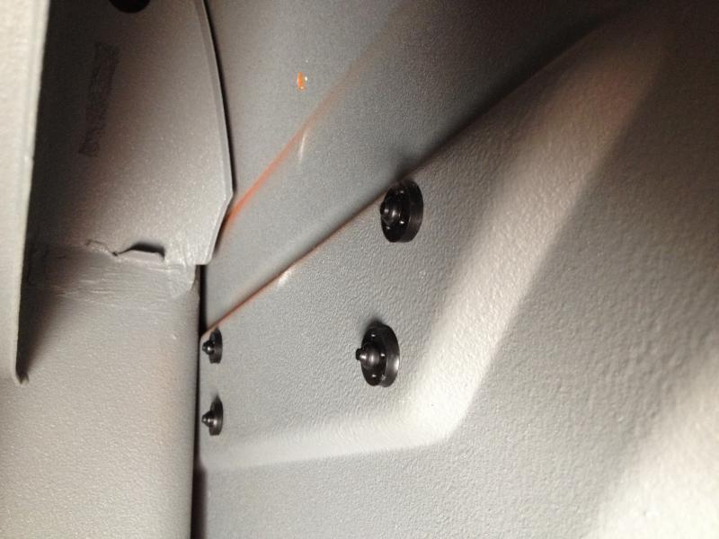

Hallo miteinander,
bin nun schon eine Stunde im web unterwegs und schaue, was die anderen mit ihrem Unterboden/den Radhäusern farblich machen.
Es gibt E9-Fans, die Lackieren den Unterboden in Wagenfarbe. Sieht bestimmt toll aus (meiner wäre rot). Ist aber wohl nicht original oder ?
Daher:
Ist es richtig, dass ab Werk (1974) der Unterboden und die Radhäsuer Schwarz/antrazit (=Unterbodenschutz) waren ?
Oder war das Grau des PVC-Schutzes, zumindest in den Radhäsuern für den hoffentlich geneigten Betrachter sichtbar ?
Danke und Grüsse; Willy

Eindeutige Antwort: Alle Coupes hatten immer einen grauen Unterbodenschutz. Alles andere, was irgend wie schwarz aussieht, wurde nachträglich aufgesprüht oder ist einfach verschmutzt. Natürlich wurde damals bei der Aussenlackierung der Unterbodenschutz nicht so schön abgeklebt wie wir das heute tun, sondern einfach mit eingenebelt. Gerade deshalb sind manche Autos heute schöner als damals:-)

danke für die Info.
Hast Du zufällig auch eine RAL-Nummer, die in etwa passt ?
Ich denke daran, mit dem Branto Korrux 3-in-1 zu arbeiten und das gibt es in den RAL Farben.
Dann würde ich mal einen Radlauf machen und schauen, ob mir das gefällt.

Mir ging es gerade ähnlich, dachte auch, bin mit meinem CSi in 2-3 Wochen fertig,,,,, schließlich hatte das Auto neuen TÜV:-)
Nach 6 Wochen Schweißarbeit sind wir nun bei der Lack-Vorarbeit.
Einen RAL Ton hab ich nicht, aber es ist etwas dunkler als auf dem Bild. Musterstück hätte ich, falls du eine RAL Farbkartei mitbringen kannst.
Und ja, die Schwellerblende ist immer schwarz-matt. Original mit Struktur.

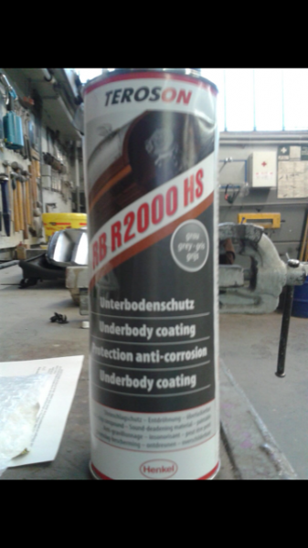

Wenn ich mich hier mal einklinken kann?
Welchen U-Schutz nehmt ihr denn so? Welches Produkt passt am besten und ist aus Erfahrung gut anwendbar?

Wir hatten probeweise verschiedene Farben von Unterbodenschutz gemischt, hatten uns dann aber doch für den leicht helleren Unterbodenschutz von Teroson RB R2000 HS in grau entschieden. Der kommt dem originalen recht nahe.

bald ist der Unterbodenschutz dran. Kann mir einer sagen, wie viel 1l Dosen Teroson RB R 2000 HS ich für den kompletten Unterboden mit Radhäusern hinten ungefär benötige?

Ganzen Unterboden kann ich nicht sagen. Ich habe gerade einen Kotflügel
von innen in zwei Lagen besprüht und ca 1/3 Dose dabei verbraucht.

Für alles mit schöner Struktur ca 8 Dosen.
