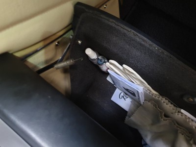

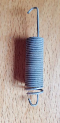

Hallo liebe E9 Gemeinde,
bei der teilweisen Demontage des Armaturenbretts kam ich dieser Feder entgegen. Kann mir jemand sagen, wo sie eingehängt wird?
Liebe Grüße Christian

ich habe gar keine Feder. Hat einer eine über?

Hier die Maße der Feder:
Die Zugkraft ist aber eher schlapp, deshalb werde ich noch eine 2. Feder einbauen.
Gesamtlänge: 62mm
Länge vom langen Drahtende: 22mm
Länge vom kurzen Drahtende: 9mm
Drahtstärke: 1,14mm
Durchmesser der Feder: 11,65mm

Perfektes Timing. Ich habe den Schubmodul geschätzt, die Federrate auf 0.5N/mm berechnet und wollte dieses Wochenende Federn bestellen. Bin gespannt, um wieviel ich danebenliege.
Danke!
Beiträge: 269
Re: Feder Handschuhfach
Ich habe die Federn von "Deinem" Lieferanten eingebaut - zwei Stück. Bei mir sind sie eindeutig zu hart; bist Du zum selben Ergebnis gekommen? Ich habe sie über den Daumen gepeilt ausgemessen, die Vorspannung liegt bei 5N, die Federrate bei 1.5N/mm.
Ich habe daraufhin Normfedern bestellt und zurechtgebogen. Mit einer Vorspannung von ungefähr 3N und einer Federrate von ungefähr 0.6N/mm funktioniert das bei einer Feder recht gut; man könnte bei zwei Federn noch etwas weicher gehen.
Beste Grüsse
PS: "Meine" Feder besteht aus Chromstahl, 1.1mm Drahtstärke, 9.9mm Durchmesser, etwa 35 Windungen. Ich habe eine Feder mit 44 Windungen gekauft und die lange Oese aus den nicht benötigten Windungen zurechtgebogen ...
Zuletzt geändert von PiRho am Fr 6. Mär 2020, 08:14, insgesamt 1-mal geändert.
Beiträge: 1075
ich finde die Federn nicht zu hart, da man ja auch noch davon ausgehen muss, dass das Handschuhfach noch beladen wird und nicht komplett leer ist.
Außerdem wird eigentlich nur eine von diesen Federn verbaut und nicht zwei.
