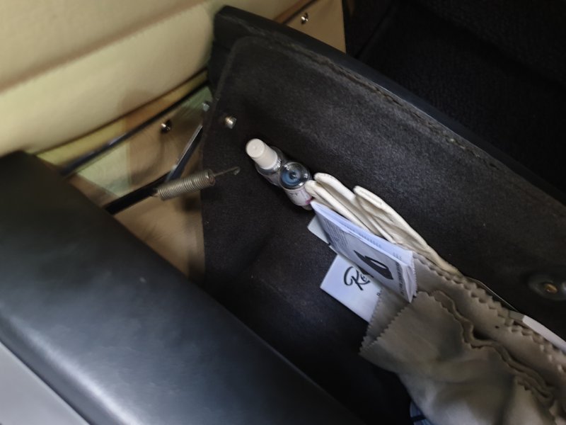

Hallo liebe E9 Gemeinde,
bei der teilweisen Demontage des Armaturenbretts kam ich dieser Feder entgegen. Kann mir jemand sagen, wo sie eingehängt wird?
Liebe Grüße Christian

Re: Feder Handschuhfach
ich habe gar keine Feder. Hat einer eine über?
Tim
Tim

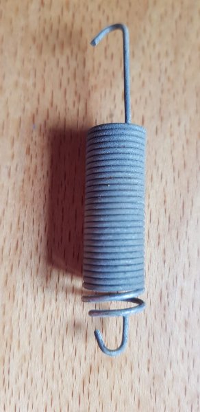

Hier die Maße der Feder:PiRho hat geschrieben: ↑Fr 20. Sep 2019, 10:24 Hallo
Die Federn sind nicht mehr lieferbar :-(
Könnte mir bitte jemand mitteilen, (a) wie lang die Federn sind (Länge über alles), (b) wie lang der Federkörper ist, (c) wie dick der Draht und (d) wie gross der Durchmesser der Feder ist, damit ich ein Substitut suchen kann?
Vielen Dank - beste Grüsse
Die Zugkraft ist aber eher schlapp, deshalb werde ich noch eine 2. Feder einbauen.
Gesamtlänge: 62mm
Länge vom langen Drahtende: 22mm
Länge vom kurzen Drahtende: 9mm
Drahtstärke: 1,14mm
Durchmesser der Feder: 11,65mm
Ich habe die Federn von "Deinem" Lieferanten eingebaut - zwei Stück. Bei mir sind sie eindeutig zu hart; bist Du zum selben Ergebnis gekommen? Ich habe sie über den Daumen gepeilt ausgemessen, die Vorspannung liegt bei 5N, die Federrate bei 1.5N/mm.
Ich habe daraufhin Normfedern bestellt und zurechtgebogen. Mit einer Vorspannung von ungefähr 3N und einer Federrate von ungefähr 0.6N/mm funktioniert das bei einer Feder recht gut; man könnte bei zwei Federn noch etwas weicher gehen.
Beste Grüsse
PS: "Meine" Feder besteht aus Chromstahl, 1.1mm Drahtstärke, 9.9mm Durchmesser, etwa 35 Windungen. Ich habe eine Feder mit 44 Windungen gekauft und die lange Oese aus den nicht benötigten Windungen zurechtgebogen ...
Beste Grüsse
