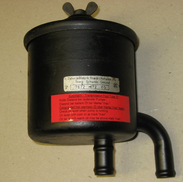

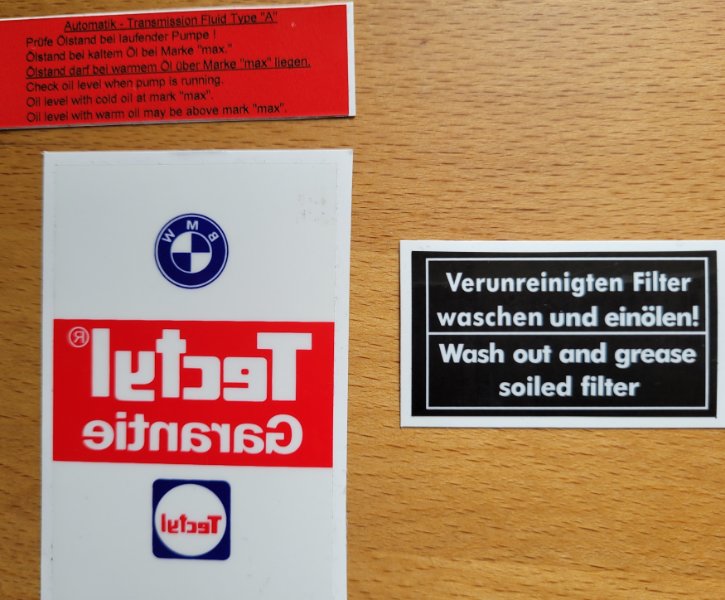

Re: Aufkleber
habe noch einige Aufkleber in meiner Sammlung gefunden.
Wurden, und wenn ja wo, diese Aufkleber auch beim E9 verwendet?

Re: Aufkleber Reifendruck
Hi Andi,
der rote ist vom Behälter für das Servo Öl der Lenkung.
Tectyl war auf einer Frontscheibe Ecke, wenn Tectyl Beahndlung durchegführt wurde.
Den "Filter waschen und ölen" sehe ich zum ersten Mal,
(vielleicht bei Sportluftfilter die kein Gehäuse haben)
Zuletzt geändert von Christoph, Bonn am Di 7. Jun 2022, 19:16, insgesamt 2-mal geändert.

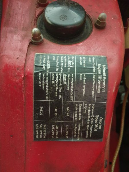

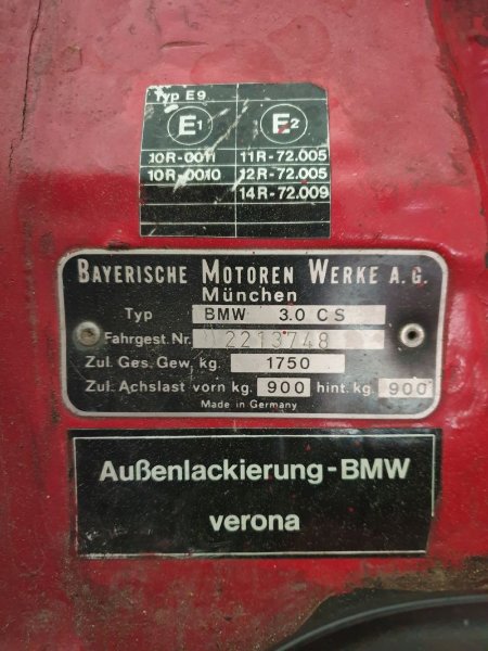

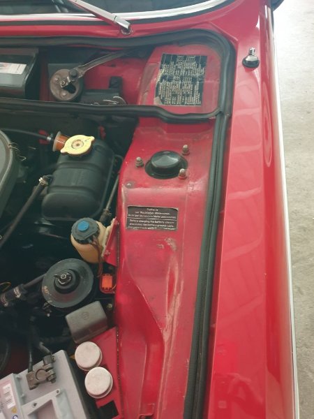

nachdem ich den Beitrag betreffend der Aufkleber im Motorraum mit Interesse studiert habe, habe ich heute Fotos von meinem 73er VFL 3.0 CS gemacht.
Dabei ist mir aufgefallen, dass bei mir der Aufkleber für Motoröl auf der rechten Seite klebt, hingegen der Aufkleber Reifendruck auf der linken (Fahrer)Seite, und zwar ganz oben neben dem Wischermotor. Fotos folgen noch.
Auch die Position des Batterieklebers ist anders als bei Robin.
Da mein Fahrzeug unrestauriert und im Wesentlichen sehr original ist, wollte ich fragen, ob noch jemand so eine Anordnung auf seinem 3.0 Cs hat.
Obwohl der Lack im Motorraum nicht mehr schön ist, ich aber die Originalität nicht zerstören wollte, habe ich bisher auf eine Neulackierung verzichtet. Aber vielleicht wurde der Motorraum aber bereist einmal lackiert und dann die Kleber eben in dieser (falschen) Form angebracht. Das würde meine Entscheidung für eine Neulackierung erleichtern.
Bitte um eure Meinungen dazu.
Alfred
Hallo Alfred
Da mindestens eine Dom-Mutter mit Farbe übergestrichen wurde, und außerdem die Dämm-Matten am Dom fehlen, ist es sicher, dass das nicht mehr im Auslieferungszustand ist. Ich persönlich sehe dennoch keinen Grund diese schöne Patina zu zerstören.
