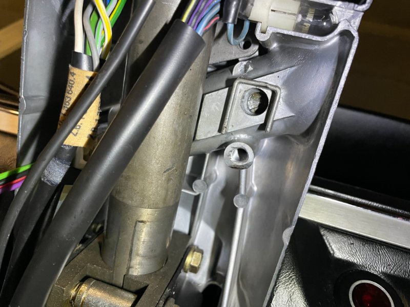

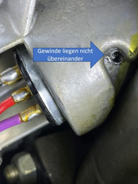

ich verzweifle beim Einbau meines neuen Zündanlassschalters. Kurz gesagt habe ich den Eindruck, dass er nicht tief genug hinein geht, es fehlen etwa 1-2 mm um ihn mit der (Maden-)Schraube zu befestigen. Gibt es noch einen Trick, wie der ZAS am Besten mit dem Zündschloß 'verheiratet' werden kann?
Der neue ZAS sieht identisch aus wie der alte, die Stifte sind an der gleichen Stelle. Wenn ich den ZAS zum ersten mal befestige, bekomme ich beim drehen des Schlüssels im Zündschloß Zündung - prinzipiell funktioniert es also. Wenn ich die Schraube reindrehe, schiebt sich der ZAS aber ein kleines Stückchen nach draussen, und danach funktioniert Zündung nicht mehr. Man sieht auch an dem Stift vom ZAS, dass die Schraube etwas zu weit oben greift, und nicht zum Gewinde am ZAS passt.
Siehe auch Bilder:
ZAS im eingebauten Zustand - ein paar mm müsste er noch hinein:
Am ZAS ist auch erkennbar, dass die Schraube nicht in das Gewinde greift, sondern etwas daneben:
Vielen Dank für eure Tipps!
Frank

Re: Einbau Zündanlassschalter / ZAS
Hallo Frank
So wie du schreibst gibt es nur 2 Möglichkeiten. Entweder ist dein Lenkradschloss nicht in der richtigen Stellung wie der ZAS, z.B. beides in Nullstellung (dann dürfe es aber elektrisch auch nicht gut funktionieren) oder das Lenkradschloss ist ausgeleiert/defekt, und der Drehmechanismuss, trifft nicht genau die Kuhle vom ZAS.

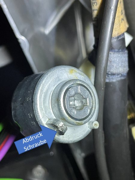

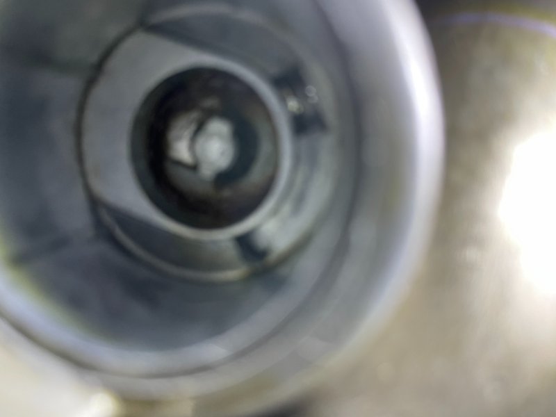

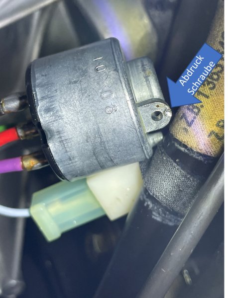

vielen Dank wieder für die Antwort und Erklärung! Ich habe heute weiter erfolglos versucht den ZAS richtig einzubauen, und werde daraus nicht schlau.
Ohne das einschrauben der (Maden-)Schraube sitzt der ZAS richtig, und ich bin die letzten Tage ohne Probleme damit gefahren. Der Motor lässt sich ohne Probleme mit dem Zündschlüssel starten. Nur wenn ich die Schraube reindrehe schiebt/zieht es den ZAS ein paar mm hinaus, und dann kann ich nicht mehr mit dem Schlüssel starten. Offensichtlich müsste der ZAS 1-2 mm weiter hinein damit die Schraube ihren Weg in das Gewinde vom ZAS findet.
Ich habe heute Fotos vom Zündschloß innen gemacht. Es ist zwar nicht ganz scharf, es sieht aber alles sehr einfach aus... oder fällt dir vielleicht etwas auf? Ich frage mich, wo hier das Problem sein kann, dass der ZAS nicht weit hinein geht?!
Ausserdem habe ich auch nochmal den defekten ZAS eingebaut, und auch der geht nicht weit genug hinein. Wenn ich die Schraube reindrehe, ist die beim alten ZAS ebenfalls 1-2 mm daneben -> das Problem ist also nicht der neue ZAS, und es muß wohl mit dem Ausbau des alten ZAS entstanden sein?
Hallo Frank
Auf dem Bild im Werkstatthandbuch sieht man die ganz alte Ausführung wo die Platte noch mit 2 Schrauben befestigt ist. Deine wird nur mit einer Schraube befestigt, und klar, die fehlende Platte hat ja noch einen Bolzen, und der bringt das Lenkradschloss an die richtige Position. Auf deinem Bild sieht es so aus, als sitzt das Lenkradschloss nicht an der richtigen Stelle, zu weit vorne sitzt, wie ich es ja schon nach einstellen deiner ersten Bilder vermutet hatte. Ich denke mal du musst die Platte einbauen, und dann wird auch deine Madenschraube an der richtigen Position sein und alles funktionieren wie es soll.
