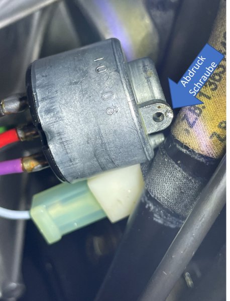

ich verzweifle beim Einbau meines neuen Zündanlassschalters. Kurz gesagt habe ich den Eindruck, dass er nicht tief genug hinein geht, es fehlen etwa 1-2 mm um ihn mit der (Maden-)Schraube zu befestigen. Gibt es noch einen Trick, wie der ZAS am Besten mit dem Zündschloß 'verheiratet' werden kann?
Der neue ZAS sieht identisch aus wie der alte, die Stifte sind an der gleichen Stelle. Wenn ich den ZAS zum ersten mal befestige, bekomme ich beim drehen des Schlüssels im Zündschloß Zündung - prinzipiell funktioniert es also. Wenn ich die Schraube reindrehe, schiebt sich der ZAS aber ein kleines Stückchen nach draussen, und danach funktioniert Zündung nicht mehr. Man sieht auch an dem Stift vom ZAS, dass die Schraube etwas zu weit oben greift, und nicht zum Gewinde am ZAS passt.
Siehe auch Bilder:
ZAS im eingebauten Zustand - ein paar mm müsste er noch hinein:
Am ZAS ist auch erkennbar, dass die Schraube nicht in das Gewinde greift, sondern etwas daneben:

So wie du schreibst gibt es nur 2 Möglichkeiten. Entweder ist dein Lenkradschloss nicht in der richtigen Stellung wie der ZAS, z.B. beides in Nullstellung (dann dürfe es aber elektrisch auch nicht gut funktionieren) oder das Lenkradschloss ist ausgeleiert/defekt, und der Drehmechanismuss, trifft nicht genau die Kuhle vom ZAS.

Also wenn sich dein Lenkschloss innerhalb der Lenksäule irgend wie bewegen kann, dann ist wohl der Bolzen mit der Befestigungsplatte, welche mit der 8er Abreissschraube befestigt ist, nicht fest angeschraubt, oder er fehlt, oder das Loch am Lenkschloss ist ausgeschlagen (meine Vermutung!). Das könnte auch der Grund sein, warum deine Madenschraube auf deinem Bild nicht mittig im Ausschnitt deiner Lenksäule sitzt. Auf den Einbau des ZAS hat dies aber auch keinen Einfluss, da keine Begrenzung in der Lenksäule vorhanden ist. Das Zündschloss (Schließzylinder) kann definitiv nicht an diesem Fehler schuld sein, das es ja mit dem Metallbügel exact innerhalb des Lenkschlosses fixiert ist, und keine Auswirkung auf das gegenüberliegende Teil im Lenkschloss haben kann.
Wenn der Einbau (ich benutze immer die Stellung Null) so nicht funktioniert, kannst du ja mal den ZAS auf Stellung 1 (1. Raste) drehen, und den Zündschlüssel, bei gleichzeitigem leichten Druck auf den ZAS drehen, ob er dann einrastet. Das wäre dann die Bestätigung, dass das Lenkschloss stark verschlissen ist.
