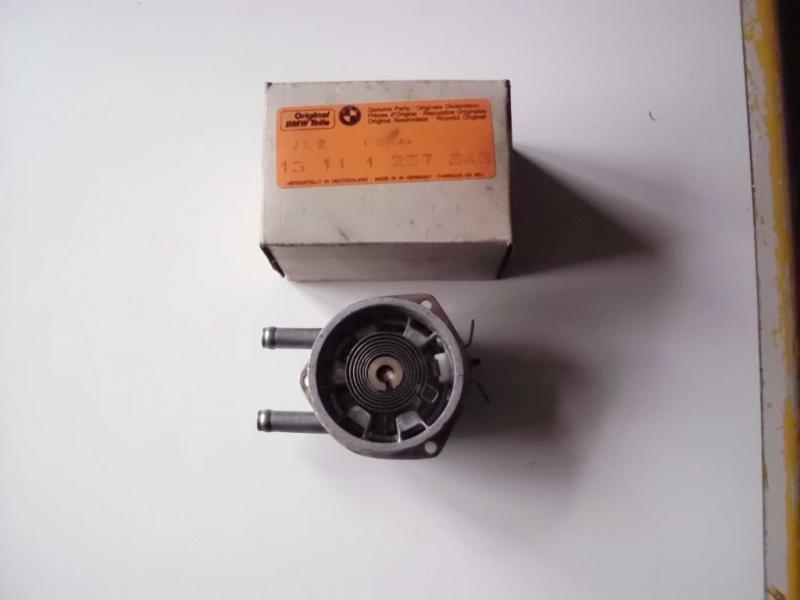

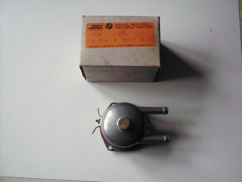

neuen (NoS) Orginal BMW Starterdeckel TN: 13111257843 - 180,00 €
passt beim 2,5CS, 2800 CS, 3.0 CS. Der Starterdeckel ist neu (NoS), noch nie verbaut gewesen.

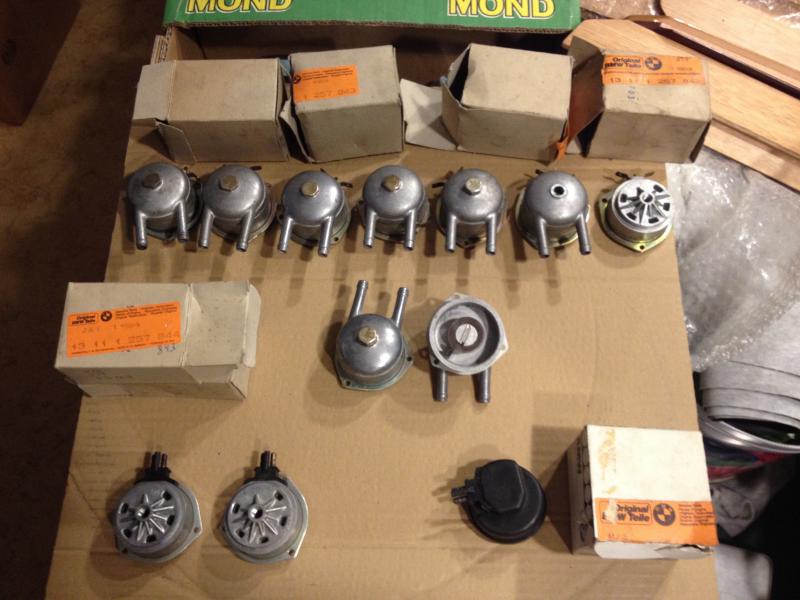

Zu diesem Angebot fällt mit eine Frage ein, die ich schon lange stellen wollte.
Die Nummer 1 257 844 wurde laut ETK am 02.05.1980 ersetzt durch die Nummer 1 257 843.
Die beiden Starterdeckel in der 2. Reihe von oben mit der Nummer 844 haben aber keinen elektrischen Anschluss, im Gegensatz zu denen mit der Nummer 843 in der oberen Reihe. Warum wurde das geändert? Welcher Deckel gehört zu welchem Baujahr?
Weiß jemand wo die anderen Starterdeckel in der unteren Reihe passen könnten? Leider habe ich dazu keine Teilenummer.

hallo Gerhard,
Starter ohne elektr. Beheizung aber mit WW-Beheizung waren nur kurzzeitig ganz am Anfang der
ZENITH-INAT 35/40 Serie Ende der 60er zu finden,danach kam die bekannte Serie mit den 2 Beheizungen.
Außerdem hatte noch der Peugeot 504 GL gemäß PIERBURG Kennblatt nicht-elektrisch beheizte Starter,
was aber ab 1976 geändert wurde.
Die Starter der 3.Reihe unten auf deinem Foto sind manchmal nur elektrisch beheizt und manchmal zusätzlich mit WW , und kamen ab ca. 1975 bei BMW
ZENITH INAT 35/40 und 32/40 für die letzten E9 Typen und Export und nur mit dem zusätzlichen separaten TN Starter zum Einsatz.
